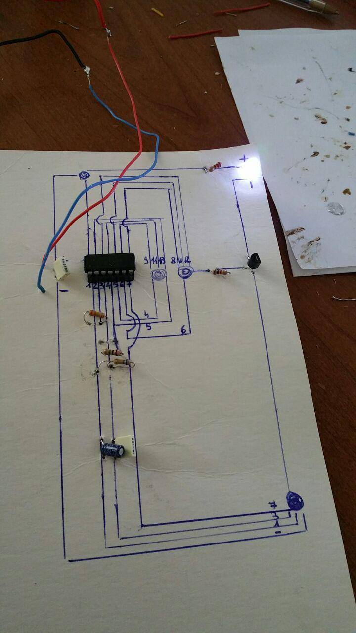

germandowski ha scritto:non ho capito cosa succede se abbasso r2 e cosa succede se abbasso r1?
Se abbassi R1 il "respiro" diventa più veloce.
Se abbassi R2 il "respiro" diventa più profondo (la striscia varia di più la luminosità, ma se eccedi arriverai al punto che la striscia resta spenta o accesa al massimo per un tempo apprezzabile).
germandowski ha scritto:non c'è modo che ne so di controllare la tensione o altro per capire in quale punto c'è il problema?
Il modo più semplice è vedere come "respira" il LED che hai messo di prova al posto della striscia.
Ha un periodo regolare? Di quanti secondi? Se è troppo lungo abbassa R1. Se il periodo è irregolare (a parte il primo, quando accendi, che è normale che sia diverso dai seguenti), è probabile che ci sia qualche falso contatto o saldatura fredda (terminali non ben disossidati).
Il "respiro" è abbastanza profondo? Se non lo è, abbassa R2, ma non troppo, se no la striscia resterà totalmente spenta per qualche momento (ma se ti piace che si spenga fai pure).
Quando dicevi che il "respiro" è piuttosto asimmetrico (il LED si affievolisce ma solo per breve tempo), mi fa pensare che R1, R2 o R3 tocchino la massa o il positivo, cosa che non dovrebbero fare. Oppure che ci sia qualcosa che carica l'uscita degli oscillatori.
Quello che succede allo spegnimento non ha importanza.

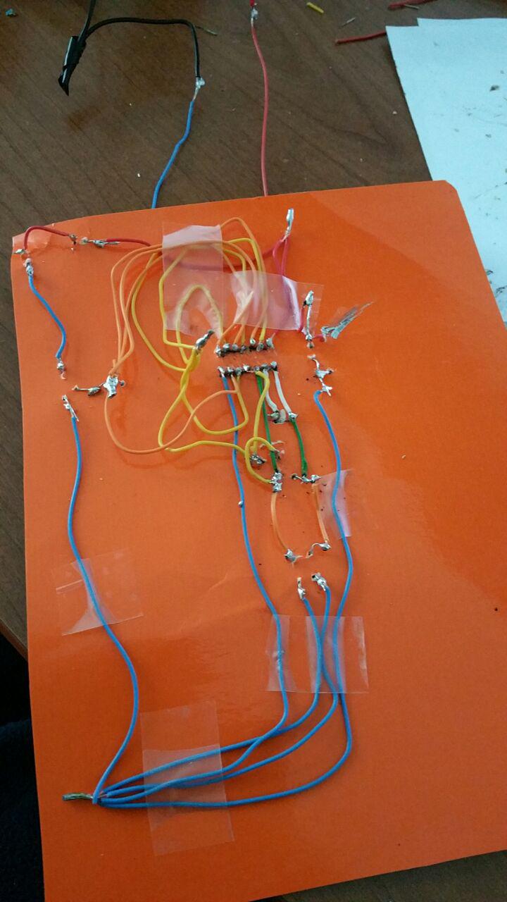

Allora questo è ciò che ho fatto.
Davanti sono segnati i collegamenti che ho fatto dietro. Penso che lo capitate in un secondo.
Adesso SEMBRA che il led respiri senza fare cose strane all'inizio. Però allo spegnimento fa ancora quel lampo prima di spegnersi del tutto. Questo è il meno comunque. Prima voglio ottenere l'effetto che cerco e poi se mai si cerca di capire perché allo spegnimento fa i capricci.

allora penso di aver ottenuto l'effetto che desidero. ma non è finita qui.
Nel ridurre/aumentare la luce (quindi nel respirare) il led ogni tanto fa un leggero sfarfallio.
E' dovuto al fatto che sono dovuto scendere ad R2 = 390k oppure di nuovo a qualche maledetto falso contatto?

Complimenti per il risultato che hai raggiunto
Lo sfarfallio potrebbe dipendere dalla frequenza troppo bassa del PWM (Pulse Width Modulation).
Il modo più semplice di aumentarla è ridurre il valore del condensatore C2 da 1 nF.
Siccome immagino non avrai condensatori di valore più piccolo, puoi ottenere una capacità pari alla metà mettendo in serie due condensatori da 1 nF. Questo dovrebbe ridurre lo sfarfallio. Se non è abbastanza, metti in serie tre o quattro condensatori, sempre da 1 nF.
.Lo sfarfallio potrebbe dipendere dalla frequenza troppo bassa del PWM (Pulse Width Modulation).

ho messo un condensatore in serie come suggerito e sembra che non faccia più lo sfarfallio...però mi sembra troppo bello per essere vero quindi mah...
Detto questo, quanti led posso mettere secondo voi senza fondere niente?
Cioè teoricamente dovrebbero essere stati presi per 60 led ma se rovino qualcosa, ne metto di meno...
Grazie ancora

germandowski ha scritto:ho messo un condensatore in serie come suggerito e sembra che non faccia più lo sfarfallio...
Ottimo

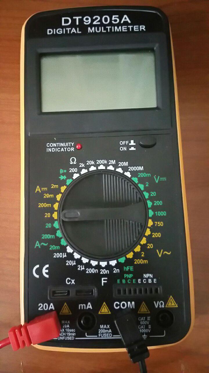

Se sai misurare le correnti, potresti collegare la striscia LED all'alimentatore da 12 V e misurare la corrente assorbita. Con 60 LED, collegati in 20 serie da 3 LED ciascuna, ipotizzando che ogni serie assorba al massimo 20 mA, dovresti avere una corrente totale di 400 mA al massimo.
Con questa corrente il transistor (BC337) dovrebbe riuscire a pilotare tutta la striscia.
Se non sai misurare le correnti, puoi provare a collegare la striscia tra il positivo dei 12 V e il collettore del transistor. Se, toccando il transistor, senti che non scalda o scalda poco, tutto OK.
Se invece lo senti scottare o direttamente salta, ti sei giocato il transistor. Lo dovrai sostituire con un altro e ridurre la lunghezza della striscia, oppure collegare vari transistor per pilotare varie strisce più corte.
Si misura con il tester impostato cosi no?
