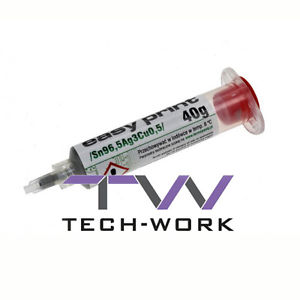

ciao a tutti ho acquistato una pasta di stagno per saldare le bobine degli orologio, ma voglio un consiglio dai più esperti.
ringrazio in anticipo
pasta di stagno come si usa??

Non ho capito per cosa la vuoi usare, ma di solito si applica sui pad, ci si appoggia il componente e si riscalda (ad aria) il tutto fino a saldatura avvenuta.
Per tirarla fuori dalla siringa ti ci vuole un dosatore.
Ci sono manuali: http://www.chipquik.com/store/product_i ... _id=901003
Oppure ad aria compressa: http://www.nordson.com/en/divisions/efd ... dispensers
Oppure elettrici: http://www.nordson.com/en/divisions/efd ... dispensers
Puoi anche tagliare la cartuccia e usare una spatolina, se non vuoi comprarne uno. Ma è un brutto lavoro.

In genere si estrude una piccola quantità su ogni piazzola, poi si posizionano i componenti e finisce tutto in un fornetto che segue la specifica curva di temperatura della pasta.
Quindi per fasi:
distribuire la pasta
posizionare i componenti (se è una scheda dual layer potrebbe essere necessaria della colla)
infornare
pulire i residui del flussante
Per distribuire la pasta, come ha detto il caro
boiler, si può usare che io sappia:
un dosatore manuale (molti lamentano la sua scomodità)
estrusore ad aria compressa (veramente comodo, ne ho preso uno per 50$, ma serve un compressore)
estrusore elettrico (link, alcuni l'apprezzano ma è lentuccio)
solder stencil (una pellicola di plastica o un foglio di acciaio da posizionare sul PCB e poi spalmare di pasta con una spatolina come appunto uno stancil, comodo per produrre circuiti tutti uguali)
lo stecchino (in molti alla fine fanno con uno stuzzicadenti...du palle!
Per infornare serve un forno in grado di seguire la curva di temperatura prescritta dal produttore della pasta, si comprano a circa 3-400$ oppure ce lo si autocostruisce. Ovviamente parliamo di livello Hobbista.
Alcuni vanno pure di aria calda ma è una soluzione considerata troppo rischiosa e disomogenea.
Per pulire invece i residui si usano specifici prodotti.
NOTA: la pasta, una volta aperta, si deteriora. È opportuno conservarla in frigorifero ma attenzione a non farla venire a contatto con gli alimenti. In molti tengono nel laboratorio un piccolo frigo a celle di Peltier appositamente.
