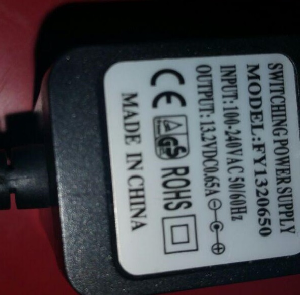

[255] Re: Come posso ottenere questo effetto con pochi euro?
Messaggioda Foto Utentegermandowski » 4 ott 2017, 14:41
oppure ho trovato questo alimentatore (da 13,5v misurati) di una vecchia striscia a led per l'acquario.
perché non ve lo detto subito? perché non sapevo di averlo ancora. :mrgreen:
Se però mi dite che con quell'aggeggio di amazon risolvo il problema, abbandono tutto e compro quello.
O meglio. il circuito ormai lo finisco se va bene quell'alimentatore (altrimenti non lo finisco più)
Che mi dite?

[256] Re: Come posso ottenere questo effetto con pochi euro?
Messaggioda Foto Utentesetteali » 4 ott 2017, 15:18
Quell'aggeggio di amazon è bello e molto versatile, ti avrebbe divertito con molte funzioni particolari, meno una non dirai mai l'ho fatto io che secondo me, non è poco.
Ma comunque avresti bisogno di un alimentatore per pilotare la striscia di led. ( almeno mi pare che non sia fornito)
L'alimentatore che hai trovato, mi sembra buono, anche se non ha molta potenza, non so di quanta potenza hai bisogno te, ma per fare delle prove ed accendere alcuni led, ti va bene.

[257] Re: Come posso ottenere questo effetto con pochi euro?
Messaggioda Foto Utentegermandowski » 4 ott 2017, 15:47
Ciao sette! grazie per la risposta.
Dato che non penso ci sia possibilità di sbagliare io pensavo di prendere quell'aggeggio, tagliargli i fili e collegarlo da una parte al PC tramite molex e dall'altra alla striscia a led.
Che ne dici?
Allora ho provato l'alimentatore (quello che ho messo adesso in foto della vecchia luce dell'acquario) e non so perché la striscia ora si accende e spegne senza l'effetto respiro. :-|

[259] Re: Come posso ottenere questo effetto con pochi euro?
Messaggioda Foto UtenteGuidoB » 4 ott 2017, 16:31
germandowski ha scritto:non so perché la striscia ora si accende e spegne senza l'effetto respiro. :-|
Controlla che R3 e C2 (i due condensatori in serie) siano correttamente collegati. Se mai rifai le saldature, nel caso siano "fredde".

[260] Re: Come posso ottenere questo effetto con pochi euro?
Messaggioda Foto Utentegermandowski » 4 ott 2017, 18:01
lorenzo99 ha scritto:arduino nano
lorenzo99 ha scritto:transistor NPN tipo il 2n1711 (penso vada bene ma non sono sicuro)
E ci avevamo pensato e devo valutare...dicevamo che con questo risolvevo il problema senza spaccamenti di testa (https://www.amazon.it/gp/product/B01LW5 ... _qh_dp_hza)
Cosa ne pensi?
In alternativa la tua soluzione richiede solo quello che ho elencato sopra? Come faccio a sapere se il transistor va bene? Non potrei usare quelli che ho già?
GuidoB ha scritto:Controlla che R3 e C2 (i due condensatori in serie) siano correttamente collegati. Se mai rifai le saldature, nel caso siano "fredde".
Eh è tutto a posto...cosa significa saldature fredde?
Che magari sia successo qualcosa quando ho mandato in corto l'alimentatore?
EDIT: tra l'altro il componente CDecc scaldava parecchio durante la prova. è normale?
