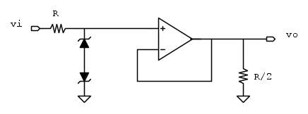

Ciao a tutti, ho difficoltà a capire il funzionamento di questo circuito e non riesco a procedere nello svolgimento.
Assumendo l'amplificatore operazionale ideale, calcolare e graficare la caratteristica di trasferimento Vo-Vi.

Messaggioda Foto Utenteclaudiocedrone » 11 ott 2017, 2:22
:-) Per aiutare ad aiutarti conviene tu usi FidoCadJ come si deve (leggi questo ;-)) ;
comunque, lo zener polarizzato in inversa si comporta da zener ( :mrgreen: ) con c.d.t.=Vz, quello polarizzato in diretta si comporta da diodo con c.d.t.=Vd; poi l'operazionale è un inseguitore di tensione con l'uscita caricata dalle due R che sono tra loro in parallelo, quindi con R/2... vedendolo così ridisegnato (a parole) ti viene in mente qualcosa ?

[3] Re: Esercizio amplificatore operazionale
Messaggioda Foto UtentePepito » 11 ott 2017, 8:42
Versione disegnata di ciò che ha detto Foto Utenteclaudiocedrone :D :

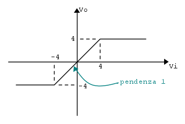

[4] Re: Esercizio amplificatore operazionale
Messaggioda Foto UtenteIsidoroKZ » 11 ott 2017, 13:45
Suddividerei lo studio in due parti: prima guarderei come si comporta la resistenza di ingresso e i due zener, trovandone la transcaratteristica, poi guarderei come si comporta l'operazionale e il suo carico.
Dato che l'operazionale e` ideale (ma anche se non lo fosse in pratica non cambierebbe nulla), non consuma corrente dall'ingresso non invertente e puoi studiare separatamente le due parti.
[5] Re: Esercizio amplificatore operazionale
Messaggioda Foto Utenteilmastro » 11 ott 2017, 20:21
Ho ragionato così: se 0 < vi < Vz + Vd allora la tensione sul morsetto non invertente è pari a v1; se vi > Vz + Vd la tensione sul morsetto non invertente e pari a Vz + Vd.
Essendo l'amplificatore operazionale ideale posso usare l'approssimazione di corto circuito virtuale e quindi v+=v-.
Vo è pari alla caduta di tensione sul parallelo delle resistenze, quindi Vo = v-.
Foto Utenteilmastro
13 4
Messaggi: 22
Iscritto il: 18 ott 2013, 20:43
[6] Re: Esercizio amplificatore operazionale
Messaggioda Foto UtenteIsidoroKZ » 12 ott 2017, 8:50
Va bene, e` corretto. Al posto di parlare di cortocircuito virtuale (che e` una frase che spesso fa commettere errori), secondo me e` meglio riconoscere che l'operazionale e` collegato a voltage follower, e quindi la tensione di uscita e` uguale a quella di ingresso.
Se proprio vuoi scendere nei dettagli del funzionamento dell'operazionale, meglio dire che l'ingresso invertente insegue quello non invertente, vedi qui viewtopic.php?t=16478#p112710 e dintorni

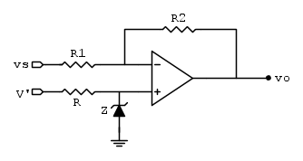

[7] Secondo esercizio
Messaggioda Foto Utenteilmastro » 17 ott 2017, 9:59
Ciao, ho dubbi anche su questo esercizio, ho provato a risolverlo così:
Assumendo l'amplificatore operazionale ideale, calcolare l'espressione della tensione di uscita e graficarla in funzione del tempo.
V_Z = 3V; V^{'} = 12V; R_1 = 5K \Omega; R_2 = 10K \Omega; R = 3K \Omega; vs = 250sin(\omega t)\, mV

Messaggioda Foto UtentePepito » 17 ott 2017, 10:32
ilmastro ha scritto:Ciao, ho dubbi anche su questo esercizio, ho provato a risolverlo così:
Non ho capito dove starebbe il tentativo di soluzione.
comunque suggerimento: sostituisci il gruppo V' - R - Z con un generatore ideale di tensione.
