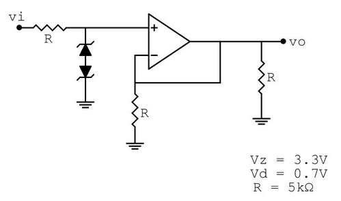

Ciao a tutti, ho difficoltà a capire il funzionamento di questo circuito e non riesco a procedere nello svolgimento.
Assumendo l'amplificatore operazionale ideale, calcolare e graficare la caratteristica di trasferimento Vo-Vi.

comunque, lo zener polarizzato in inversa si comporta da zener ( :mrgreen: ) con c.d.t.=Vz, quello polarizzato in diretta si comporta da diodo con c.d.t.=Vd; poi l'operazionale è un inseguitore di tensione con l'uscita caricata dalle due R che sono tra loro in parallelo, quindi con R/2... vedendolo così ridisegnato (a parole) ti viene in mente qualcosa ?

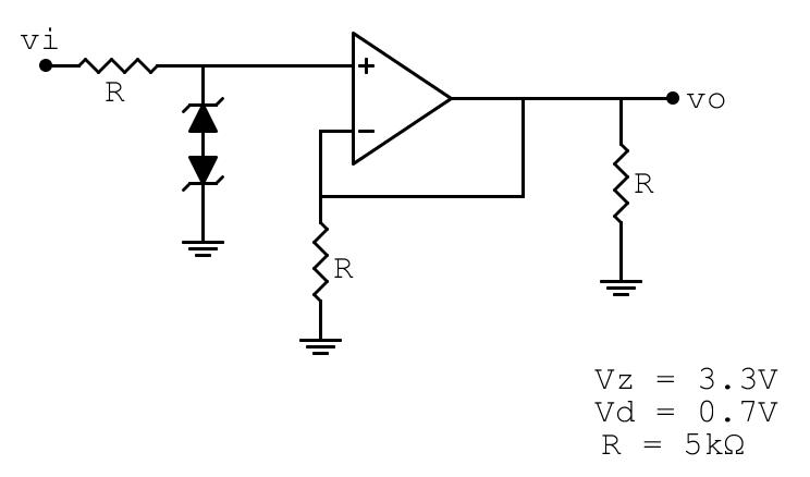

Versione disegnata di ciò che ha detto Foto Utenteclaudiocedrone :D :

Suddividerei lo studio in due parti: prima guarderei come si comporta la resistenza di ingresso e i due zener, trovandone la transcaratteristica, poi guarderei come si comporta l'operazionale e il suo carico.
Dato che l'operazionale e` ideale (ma anche se non lo fosse in pratica non cambierebbe nulla), non consuma corrente dall'ingresso non invertente e puoi studiare separatamente le due parti.

Ho ragionato così: se 0 < vi < Vz + Vd allora la tensione sul morsetto non invertente è pari a v1; se vi > Vz + Vd la tensione sul morsetto non invertente e pari a Vz + Vd.
Essendo l'amplificatore operazionale ideale posso usare l'approssimazione di corto circuito virtuale e quindi v+=v-.
Vo è pari alla caduta di tensione sul parallelo delle resistenze, quindi Vo = v-.

Va bene, e` corretto. Al posto di parlare di cortocircuito virtuale (che e` una frase che spesso fa commettere errori), secondo me e` meglio riconoscere che l'operazionale e` collegato a voltage follower, e quindi la tensione di uscita e` uguale a quella di ingresso.
Se proprio vuoi scendere nei dettagli del funzionamento dell'operazionale, meglio dire che l'ingresso invertente insegue quello non invertente, vedi qui viewtopic.php?t=16478#p112710 e dintorni
