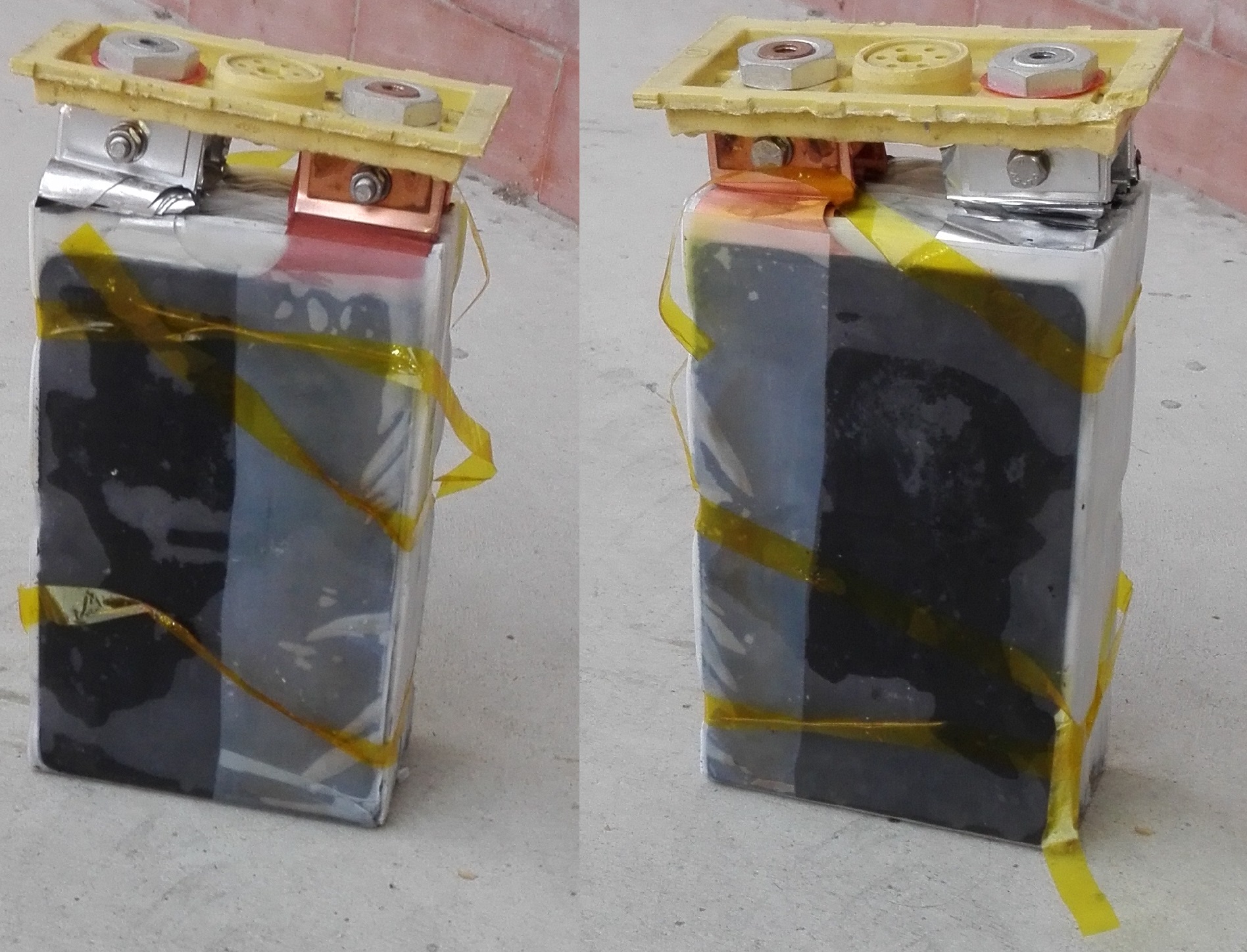

Messaggioda Foto Utenterichiurci » 10 ott 2017, 13:51
nel frattempo che finisco i test e metto giù due righe ecco per i curiosi una foto fronte-retro della cella guasta:
nessun guasto macroscopico evidente. Sul fondo c'era qualche cc di liquido risultato infiammabile (mi dicono sono idrocarburi)
Con calma e le protezioni del caso proverò ad "aprire a ventaglio" i sacchetti, in questo caso non ci sono rischi di incendio essendo la cella esattamente a 0V quindi elettricamente inerte

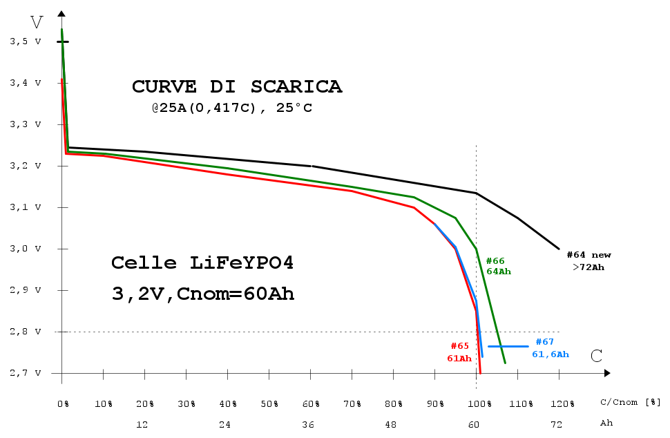

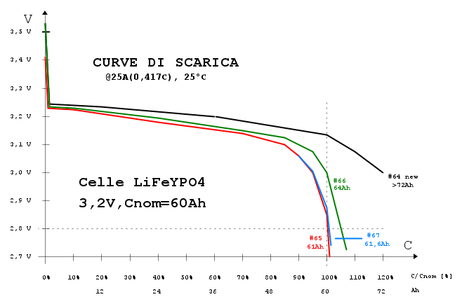

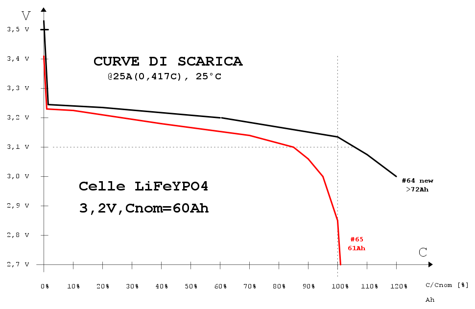

Messaggioda Foto Utenterichiurci » 11 ott 2017, 15:55
in attesa di mettere giù in bella tutti i miei test vi anticipo il confronto in scarica tra la cella nuova e la peggiore delle 3 estratte:
la differenza è notevole, ma anche la cella invecchiata ha una capacità effettiva ancora superiore a quella dichiarata.

Messaggioda Foto Utenteloker » 11 ott 2017, 18:03
Considerando che è stata usata per fare 55000km direi che è un buon risultato, se ha perso solo 11ah in questi anni, mi sa che puoi arrivare tranquillamente a 100000km con questo pacco batterie.

Messaggioda Foto Utenterichiurci » 11 ott 2017, 18:28
Forse meno di 11, questa cella nuova sembra particolarmente brillante ma non erano tutte così.
Bisogna vedere se il calo si assesta o accelera, magari è dovuto a.qualche sprapazzamento subito ;-)

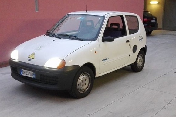

[99] Re: FIAT Seicento Elettra - "Eli"
Messaggioda Foto Utenterichiurci » 5 nov 2017, 1:43
E finalmente dopo un mese di fermo Eli è tornata a macinare chilometri!
ci ho messo più tempo del previsto ma ho dovuto revisionare i circuiti di controllo, e sembra proprio che la cella sia stata danneggiata dal guasto di uno di essi.
Meglio così da un certo punto di vista, vuol dire che le altre dovrebbero essere ok!

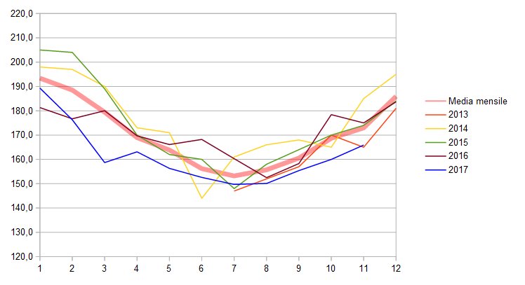

Messaggioda Foto Utenterichiurci » 2 dic 2017, 20:49
E dopo lo stop forzato..i consumi di novembre continuano il trend al ribasso, il 2017 è stato un anno con consumi sempre inferiori alla media
