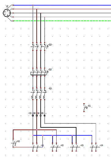

Allora vi ringrazio per le risposte e mi scuso se dico qualche cavolata ma sono alle prima armi:
Ecco un bozza preliminare del progetto fatto con DesignSpark (l'ho scelto perché è fondamentalmente gratuito ma se avete consigli sparate pure, più in la ho intenzione di usare Solidworks Electrical cosi da importare tutto con più facilita nel progetto 3D della macchina):
Allora come vedete non c'è ancora un gran ché ma ho inserito:
Q3) Un sezionatore da inserire dietro la macchina come interruttore generale.
Q2) Un differenziale
Q1) Un magneto-termico [2-5]
K[1-4]) Teleruttore per controllare le varie parti della macchina
K1) Per elettronica (ovvero un alimentatore da 12V)
K2) Per attuatori (ovvero un alimentatore da 24 V)
K3) Riscaldatore 1
K4) Riscaldatore 2
S2) Pulsante d'accensione per la macchina serve solo ad alimentare il K1
Ovviamente c'è da inserire il pulsante d'emergenza che scollega il teleruttoti K[2-4] e l'elettronica deve poter controllare i teleruttori K[2-4] per accenderli quando servono.

attilio ha scritto:i teleruttori non ti piacevano?
hai ragione non mi erano venuti in mente :)
attilio ha scritto:questa "macchina" chiede alimentazione trifase? a che tensione?
i riscaldatori, sicuro siano monofase? io ho dei grossi dubbi...
Allora in teoria no è tutto monofase ma l'assorbimento super i 8KW quindi non posso utilizzare solo una fase non è vietato per legge fino a 6 kW?

Se metti un interruttore magnetotermico differenziale fai tutto con un dispositivo solo in 4 moduli DIN
Non è vietato, bisogna vedere se hai a disposizione la potenza che ti serve su una fase sola
Goofy ha scritto:Se metti un interruttore magnetotermico differenziale fai tutto con un dispositivo solo in 4 moduli DIN
Cercando su RS ho trovato magnetotermici differenziale a 4 poli che costano piu di 2 mila euro ....possibile ? quindi per il momento ho optato per separare le cose, cosi risparmio più di 600€
Laix ha scritto: cosi risparmio più di 600€
Se mi mandi 50 euro ti passo un link che ti fa risparmiare 1800 euro ...
