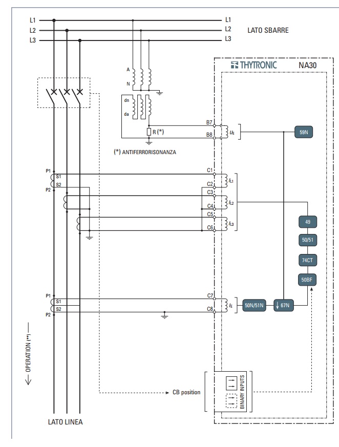

Tra la tensione omopolare e la corrente omopolare. In teoria se neutro isolato, la corrente omopolare/residua della linea "guasta" dovrebbe avere una corrente omopolare in ritardo di 90 gradi mentre nella linea "sana" dovrebbe essere in anticipo. Ciò ti permette di discriminare quale linea è affetta da guasto da quanto ho capito. Per la taratura della Io ho trovato questa formula empirica (CEI 0-16) [ If= Vn*(0.003*L1 + 0.2*L2)] che permette di trovare il contributo alla corrente di guasto monofase a terra di una rete MT, quindi dovrei tarare la mia protezione con un valore di Io inferiore rispetto alla If calcolata per ogni linea dopodiché tarare la V0 teoricamente anche ad un valore basso (es. 2 V). Guardando un esempio di taratura della NA30 THYTRONIC il settore di intervento è il contrario di quello della FIR, magari è solo una questione di convenzione e basta girare i morsetti.

nel caso di NEUTRO ISOLATO questo della FIR sembrerebbe indicare come controllo la tensione V(6-7) del triangolo aperto con la corrente omopolare I1 misurata dal toroide indicando come settore di intervento quando la corrente è in anticipo rispetto alla tensione omopolare. La direzione di scatto è rappresentata verso il basso, io interpreto che la rete di alimentazione è in alto e il carico in basso, in quel caso la direzione di scatto è incongruente con quello che avrei supposto quindi immagino che dovrei montarla avendo la rete in basso e il carico in alto.. o sto dicendo fesserie?! :oops:

Cosa è V67?

La tensione omopolare

No, è li che ti sbagli. Guarda meglio i collegamenti.

Scusa, anche guardando la protezione NA30 la V0 è rappresentata leggermente differente ma è sempre la tensione ai capi del secondario a triangolo aperto no? non capisco dove sbaglio.. #-o
