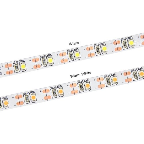

Ciao a tutti, vorrei alimentare una striscia led con una batteria al piombo 6v in mio possesso.
Potreste indicarmi un circuito da realizzare per collegare una delle seguenti strisce :
1 Striscia led a 5v e quindi un circuito che abbassi la tensione fino a 5v (se poteste anche indicarmi la massima corrente erogabile);
2 Striscia led a 12v e quindi un circuito che alzi la tensione a 12v (anche qui se possibile indicare la massima corrente erogabile).
Quale delle due soluzioni mi consigliate di realizzare?
Grazie mille in anticipo :lol:

[2] Re: Striscia led con batteria 6v
Messaggioda Foto Utenterichiurci » 23 ott 2017, 9:12
non hai dato info sufficienti, es su quali strisce LED vorresti usare, sulla batteria che hai...
Non mi risultano strice a 5V..ma se esiste potrebbe bastare semplicemente sostituire la resistenza serie sulla striscia, o (più semplice) aggiungerne una esterna
Avresti un rendimento bassino ma non mi sembra il caso di inserire un DC-DC in un circuito così semplice.
Fornisci più info, anche su cosa ci vorresti fare

Messaggioda Foto UtenteAntoR88 » 23 ott 2017, 13:45
Per quanto riguarda la batteria, trattasi di una al piombo 6v 4ah.
La striscia led invece 5v, 5.76 w per 2m di lunghezza.
Avrei bisogno di sfruttare al meglio la luminosità dei led in quanto vorrei realizzare una lampada portatile riciclando la batteria che già possiedo.

[4] Re: Striscia led con batteria 6v
Messaggioda Foto Utenterichiurci » 23 ott 2017, 13:51
fai una foto ravvicinata della striscia che mi incuriosisce e ci ragioniamo...

[5] Re: Striscia led con batteria 6v
Messaggioda Foto UtenteAntoR88 » 23 ott 2017, 14:04
richiurci ha scritto:fai una foto ravvicinata della striscia che mi incuriosisce e ci ragioniamo...
La striscia è questa. Termina con un connettore USB (molti la applicano dietro i televisori).

[6] Re: Striscia led con batteria 6v
Messaggioda Foto Utenterichiurci » 23 ott 2017, 14:14
come temevo...
La R serie è da 82 Ohm... sono classici LED da una 20ina di mA.
Per alimentare la striscia a 6V dovresti cambiare tutte le R con R=130 ohm circa ... ma butteresti via quasi metà potenza sulle resistenze serie.
Mi viene da suggerirti solo, se hai un MINIMO di capacità pratica, una soluzione DISCUTIBILE che però massimizzerebbe l'efficienza nel tuo caso.
Simile a quello che avevo fatto qui:
http://www.electroyou.it/richiurci/wiki ... pgrade-diy
Usa la striscia a 12V; i LED bianchi a piena corrente si polarizzano a circa 3,2-3,4V di solito, quindi se modifichi ogni settore della striscia cortocircuitando sia la R che uno dei 3 LED... potresti avere una buona luce (da verificare) e una efficienza massima: nessuna potenza dissipata fuori dai LED.

[7] Re: Striscia led con batteria 6v
Messaggioda Foto Utenterichiurci » 23 ott 2017, 14:18
più semplice e meno costoso (credo): prendi la striscia a 5V, la tagli in singoli settori e poi colleghi i settori 2 a 2 in serie cortocircuitando le resistenze.
Fai una prova con solo 2 settori , misurando la corrente che transita a 6V..a batteria totalmente carica...

[8] Re: Striscia led con batteria 6v
Messaggioda Foto UtenteAntoR88 » 23 ott 2017, 14:25
Sarebbe possibile realizzare un circuito che aumenti la tensione a 12v?

[9] Re: Striscia led con batteria 6v
Messaggioda Foto Utenterichiurci » 23 ott 2017, 14:32
certo...anzi ti consiglio di comprarlo già fatto..
però avresti le perdite nel circuito, e le perdite nella resistenza serie presente in ogni settore delle strisce....
Grosso modo avresti circa il 30-40% dell'energia della batteria dissipata in calore
