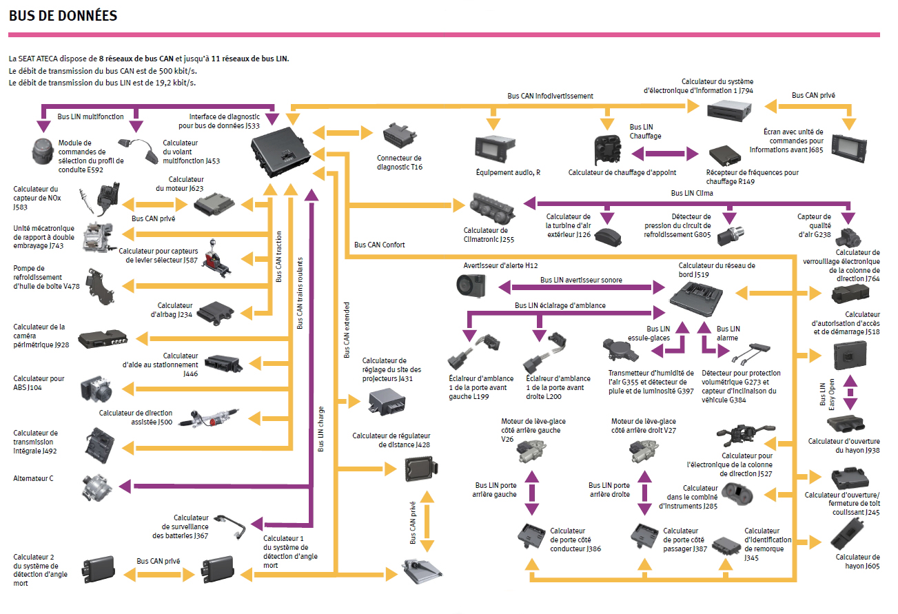

Riporto lo schema generale dei "bus" sulla mia autovettura (l'immagine è un po' grande per gli standard del Forum, ma non l'ho ulteriormente ridotta, in quanto sarebbe stata poco leggibile). Mi sembra evidente che i vari bus trasportano solo "informazioni" tra le varie centraline e sensori vari, e non direttamente l'alimentazione elettrica.

Il protocollo CAN non prevede assolutamente altri usi al di fuori della trasmissione dati.
Per ridurre il peso del cablaggio nelle auto, sono allo studio diverse soluzioni ad alta velocità (100 Mbps) ma assolutamente il bus CAN non è pensato per questo.
Io credo ci sia stato un fraintendimento, quello che arriva via CAN alla centralina è solo il comando per attivare una funzione, non l´alimentazione della specifica funzione.

Sulla centralina del faro è montato un processore che ha un´ interfaccia CAN. Quando al processore arriva il comando “luce accesa” via CAN, questo attiva la funzione richiesta. Chiaramente sulla centralina è presente anche l´elettronica per gestire i LED (DC/DC converters, vari ICs, ….)
L´alimentazione viene da cavi separati che non sono i due del CAN.
