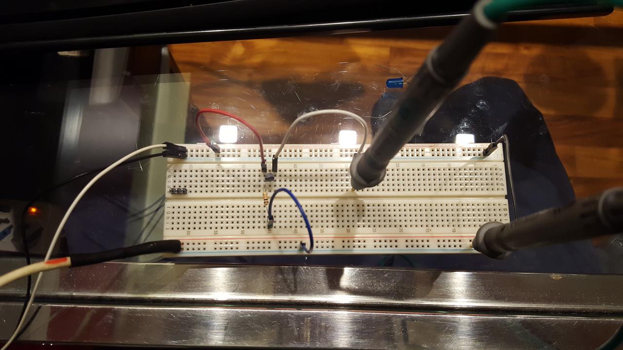

Messaggioda Foto UtenteAster » 24 ott 2017, 19:58
salve a tutti! :D
rieccomi dopo essermi fatto un po' di cultura, aver imparato in parte a leggere un datasheet e con un pugno pieno di BJT, darlington e mosfter sia n che p type
sono riuscito a pilotare correttament un led sia con un btj n che p sia mettendola dal lato del collettore che dell emettitore senza problemi
adesso sto facendo dei test su bread board e ho alcune perplessità:
bc337 - BJT npn
dunque sembra che posso controllare fino a 45 volt (collector emitter V) e ho un bell alimentatore da 12v connesso nella parte superiore della breadboard
la base invece viene comandata da un altro alimentatore (gnd in comune) da 5V nella parte inferiore della bb oltretutto 5V è anche la massima V che emitter base può supportare(so di essere un po' al limite delle specifiche ma avevo solo questo a casa)
tramite il cavo rosso do 12v al collettore
tramite il blu comando la base (0-5V) vi è una resistenza da 10k
tramite il bianco leggo l output del transistor
mettendo la base a gnd leggo 1.67V
mettendola a 5V leggo 5.75V
ciò che mi aspettavo sarebbe stato un 0 e 12V rispettivamente
cosa sto sbagliando?
Foto UtenteAster
14 2
Messaggi: 59
Iscritto il: 8 feb 2014, 15:24

Messaggioda Foto UtentePiercarlo » 24 ott 2017, 20:04
Schemino in fidocad, please: altrimenti non si capisce nulla! :-o

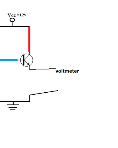

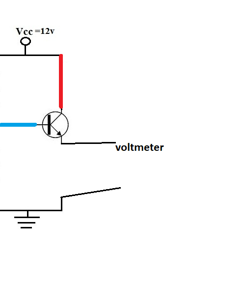

Messaggioda Foto UtenteAster » 24 ott 2017, 20:05
ho avuto problemi a caricare l immagine nel precedente post:
questo è lo schema (manca la resistenza da 10k fra 5V e base):

[29] Re: dubbi sui transistor
Messaggioda Foto UtentePiercarlo » 24 ott 2017, 20:16
Intanto le immagini si allegano DIRETTAMENTE AL POST e non tramite server esterni (ci ho pensato io a sistemare la cosa ma tienila a mente per le prossime volte).
Poi: MA UNA RESISTENZA TRA COLLETTORE e ALIMENTAZIONE L'HAI MESSA???
Altrimenti il tuo BC ha fatto la fine di un'oliva nel microonde...
EDIT - Visto lo "schema" ma qualcosa non mi torna ancora... Tu avresti dovuto misurare una tensione "x" con la resistenza da 10 k connessa all'alimentazione e 0 volt con la suddetta connessa a massa. Invece le misure che dai mi sembrano piuttosto strane!

Messaggioda Foto UtenteAster » 24 ott 2017, 20:25
Piercarlo ha scritto:Poi: MA UNA RESISTENZA TRA COLLETTORE e ALIMENTAZIONE L'HAI MESSA???
all inizio no :roll: adesso c è un 10k fra alimentatore e collettore
tramite una 2k comando la base
e il risultato non cambia
