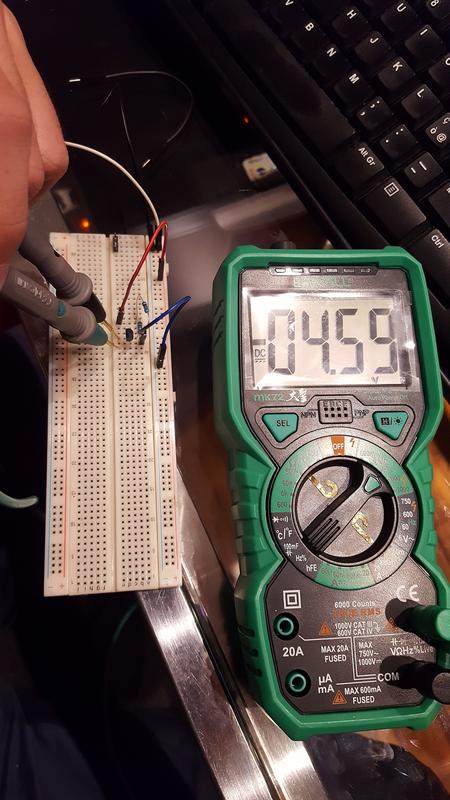

Dammi retta: usa una sola alimentazione (quella da 12 volt) poi a questa colleghi 1) una resistenza da 1 kohm che va a collettore e 2) una resistenza da 10 kohm che va alla base.
Rifai le prove e riferisci cosa salta fuori con la base connessa alla resistenza da 10 kohm o a massa. Le misure falle TRA COLLETTORE ED EMETTITORE.

Piercarlo ha scritto:Dammi retta: usa una sola alimentazione (quella da 12 volt) poi a questa colleghi 1) una resistenza da 1 kohm che va a collettore e 2) una resistenza da 10 kohm che va alla base.
@ il risultato non cambia perché ormai il BC è defunto! :-o
unico alimentatore 12v
1k (ottenuto da 2x 2k in parallelo) fra vcc e collettore
base comandata con 10k
misurazioni fra emettitore e collettore
provato con 3 bc337 ci cui 2 nuovi
1.6V quando dovrebbe essere 12V
4.6V quando dovrebbe essere off
ho misurato tutte le resistenze per essere sicuro che fossero corrette
le immagini le ho dovute caricare su un server esterno perché qui mi crashava con errore 413 (probabile connessione problematica visto che ho problemi con la fibra)
Questa volta le ho reinserite io ma la prossima, piuttosto che inserire immagine che poi andranno perse, trascrive la lettura del tester che si fa pure prima!

I numeri che dai fanno pensare che le connessioni descritte nello schema non corrispondono a quelle reali della breadboard. Puoi controllare?
E usa Fidocad, come già richiesto e richiamato da @AjeieBrazov.

Messaggioda Foto UtenteAster » 24 ott 2017, 22:04
la lettura è trascritta, le immagini sono inserite proprio per far vedere che le connessioni sono quelle corrette.
se facessi un disegno in fidocadj poi potrei comunque sbagliare a fare le connessioni sulla breadboard :-)
ho riprovato stavolta mettendo una resistenza da 2k fra alimentatore e collettore e ancora letture sono simili
però se col multimetro leggo fra emettitore e gnd le letture sono quelle che mi aspetto
base-10k-gnd 1.78V
base-10k-vcc 12.20V
perché dovevo misurarla fra collettore ed emettitore? :?

sinceramente mi sfugge la necessità di usare fidocad per una cosa così banale, comunque faccio felice AjeieBrazov, non sapevo come mettere i valori delle resistenze quindi le ho interpretate come testo
il rettandolo verde chiaro è l input che sposto fra vcc e gnd
