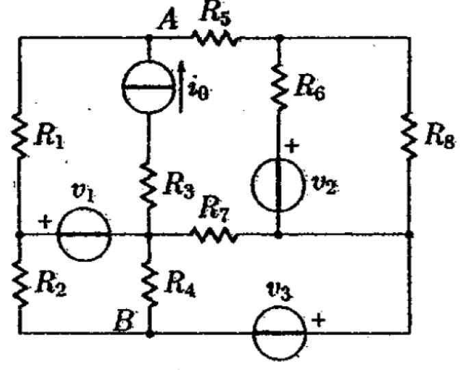

Salve a tutti,
circa l'esercizio in allegato non riesco proprio a risolverlo.
Bisogna calcolare V_ab.
Non riesco a capire da dove cominciare.
Qualche indizio?

Trovi l'intensità di corrente in R_1, quindi I_1 ad esempio uscente da A, quella della corrente in R_2, quindi I_2 ad esempio entrante in B, ed hai V_{AB}=R_1I_1+R_2I_2

Semplicemente usando la KCL o con Thevenin?

Con KCL+KVL.
O con la sovrapposizione degli effetti.
O con Thevenin, ma devi applicarlo due volte, uno per I_1, l'altro per I_2.
O con il metodo dei potenziali di nodo.
O con le correnti di maglia.
C'è in ogni caso sempre da lavorare un po'. Metodi rapidi non riesco a vederli.
Magari possiamo invocare Foto UtenteRenzoDF che ha sempre intuizioni furbe e sa usare l'EET.

Le semplificazioni iniziali che mi vengono in mente sono Thevenin di R5 R6 R8 e v2, e poi cortocircuitare la resistenza R3.
Altra semplificazione, ma questa per i lettori, e` disegnare lo schema con FidoCadJ!

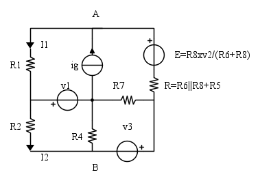

Dopo il suggerimento di IsidoroKZ, puoi ragionare su questo circuito (adesso impara tu ad usare FidoCadJ)

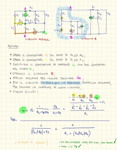

Chissà perché, vedendo quel circuito mi sono ricordato dei vecchi libri di elettrotecnica che mi ero studiato, più che altro per conto mio, incuriosito da una materia che ha sempre esercitato un grande fascino su di me.
Questo è più o meno come sarebbe stato un mio foglio di appunti sull'argomento, prima che lo riempissi di call-out come mio solito...

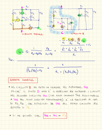

Errata corrige! sorry

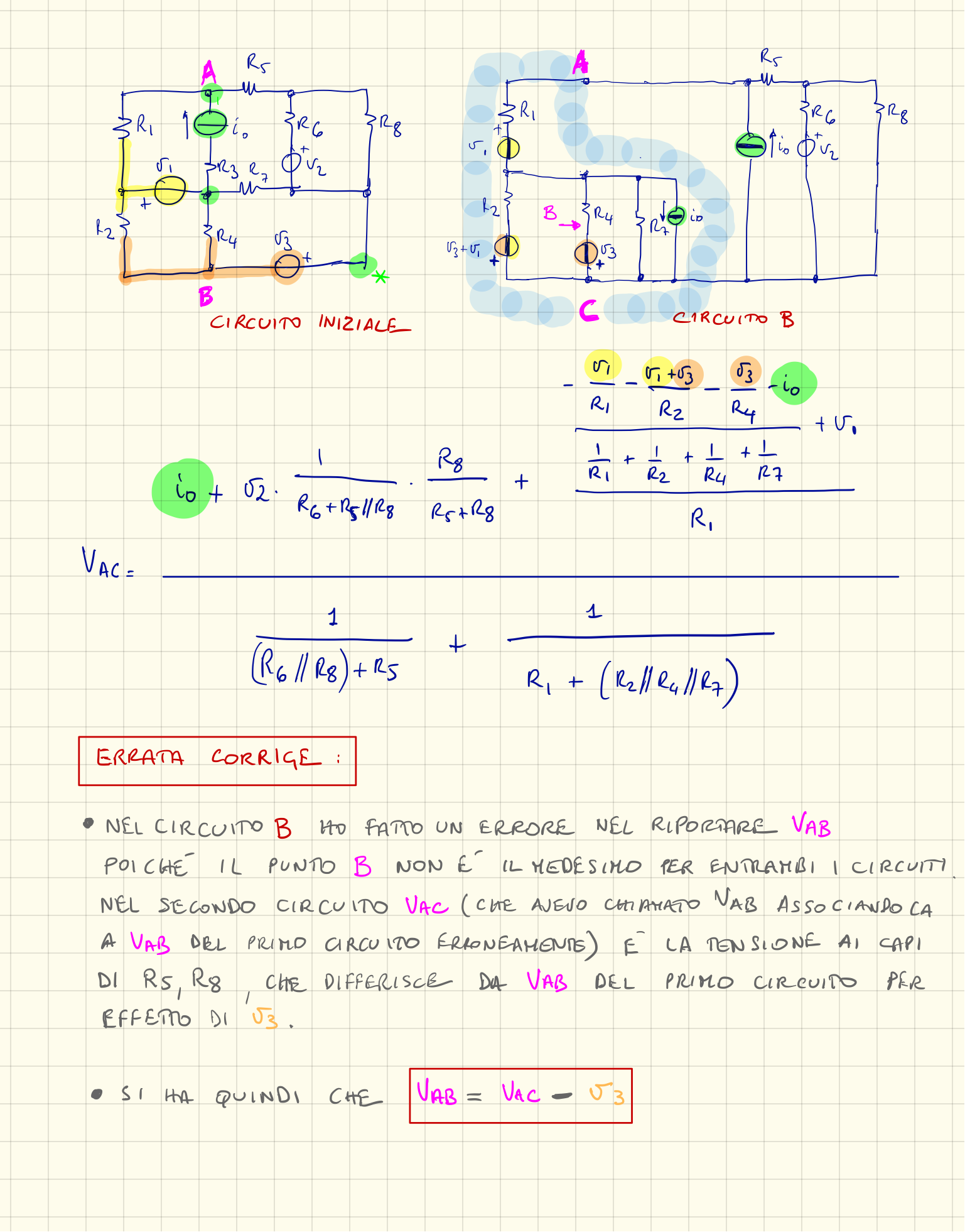

Bello Pietro il metodo di spostamento dei generatori, che io non ho mai in mente. :ok:
Sfogliando i miei testi non l'ho trovato. Su internet c'è una spiegazione in queste diapositive.
Ho cercato su EY perché qualcosa mi ricordavo ed ho trovato questo topic che, se non altro, serve a vedere perché insistiamo per non usare server esterni per le immagini che possono stare su EY.
Proverò a scriverci un articolo, se mi riesce, così me lo ricordo ;-)
