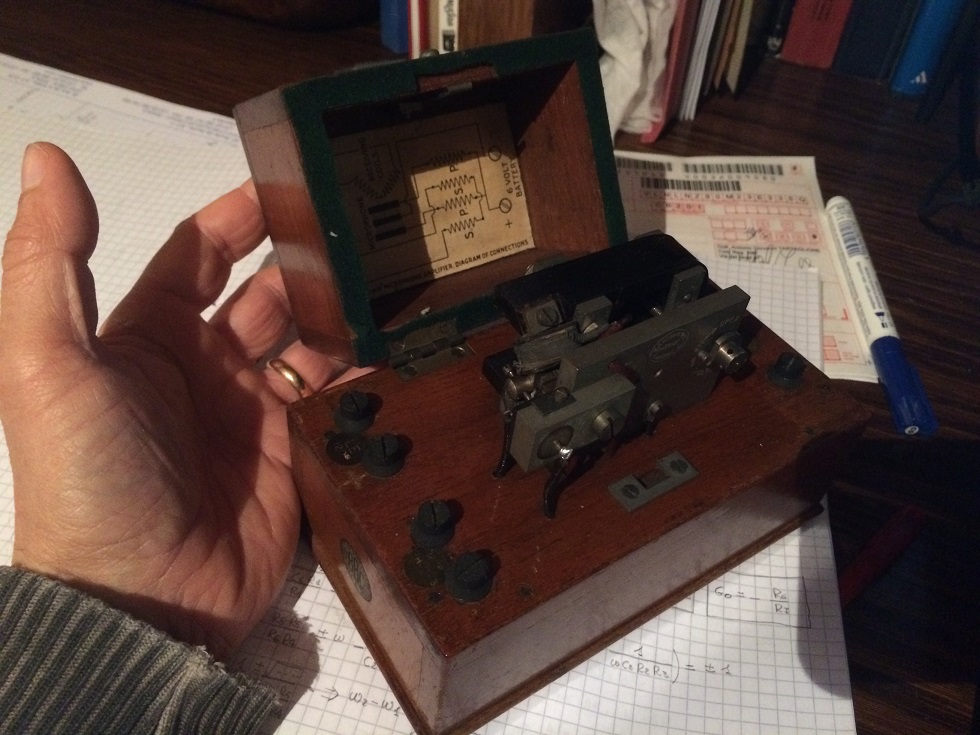

Messaggioda Foto UtenteBrunoValente » 26 ott 2017, 22:42
MarcoD ha scritto:... Avevo letto che negli Stati Uniti a fine 800 avevano realizzato un amplificatore per linee telefoniche con un auricolare la cui membrana comprimeva i grani di carbone di un microfono.
Non so se funzionassero bene e con quale rumore di fondo.
Eccolo, nella mia collezione di cianfrusaglie ce n'è uno.
mi pare però sia inglese, la marca è Brown, posso assicurarti che la qualità del segnale in uscita è a dir poco schifosa.
E' un bell'oggetto da collezionare, a quanto ne so rappresenta l'unico esempio di amplificatore che sia stato inventato e utilizzato prima dell'avvento dell'elettronica.
