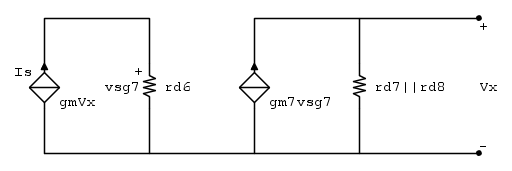

Purtroppo è passato molto tempo e non posso più editare il post precedente comunque è tutto chiarissimo tranne un piccolo particolare. Come fai a determinare
? Il testo lo da come soluzione quindi suppongo che si debba ricavare in qualche modo.
Adesso volendo calcolare la resistenza di uscita con il metodo di Blackman (non ho la soluzione di questo). Dagli appunti vedo che per applicare il teorema devo prendere il MOS di ingresso e sostituirlo con un generatore di corrente controllato dalla tensione
in uscita. Ragionando sul circuito (credo di aver fatto bene) si tratta semplicemente di una sostituzione letterale del generatore d'ingresso
. Allora il circuito da analizzare è il seguente (uso quello per piccoli segnali che mi facilita un po'):
Quando la porta di uscita è in cortocircuito (cioè
) si ha
, mentre quando la porta di uscita è un circuito aperto abbiamo che:
quindi:
Infine, la resistenza
ottenuta ponendo
(quindi spegnendo il generatore in ingresso) è pari a:
allora dall'equazione di Blackman si ha:
(che probabilmente si potrebbe semplificare) è tutto corretto?

Sono in giro con il tablet soltanto, per qualche giorno risposte brevi. Poi dovrò trovare il tempo di rispondere ☺.
La scelta di RC dipende da cosa vi ha detto il prof a lezione. Il problema chiede solo un margine di fase di 60 gradi, non dice nulla sulla banda, per cui c'è un grado di libertà in più. La scelta fatta fa sì che lo zero di RC CC sia all'infinito e quindi i conti sono più facili.
Per il resto appena riuscirò a mettere le mani su una tastiera vera! La soluzione che hai postato mi pare giusta. Se la retroazione è unitaria, Toc è uguale al T calcolato prima. DovresrI anche far vedere che Tsc=0
