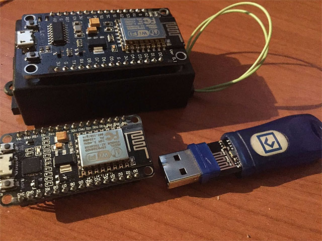

Premetto che di solito per abbassare la tensione non avendo grossi problemi di spazio mi affido a soluzioni già pronte tipo lm2596, ma in questo caso non potendolo usare mi sono trovato un po' spiazzato: i diodi era un esperimento che stavo facendo perché ne avevo un po' sottomano, per il resto non entro nol merito della discussione perché non sono così competente, anzi mi rifaccio ai vostri consigli per sapere come procedere, ci tengo a puntualizzare che non ho grossi problemi a saldare anche piccoli componenti, e per quanto riguarda la realizzazione della chiavetta ho provveduto a disassemblare tutti i componenti di una chiavetta USB che avevo in giro mantenedo solo la base sulla quale andrò a posizionare l'esp8266 collegandola con le prese a 5v della chiavetta, una volta completati i collegamenti richiuderò la chiavetta e incrocierò le dita. :D

DigiKey è uno dei maggiori distributori a livello mondiale ed è estremamente affidabile.
Abbassare la tensione con i diodi non si fa. È un loro effetto collaterale, non quello a cui servono.

Messaggioda Foto Utentepusillus » 29 ott 2017, 11:38
Anche questo potrebbe andare credi.

Messaggioda Foto Utenteboiler » 29 ott 2017, 13:15
Di nulla. L'industria è piena di gioiellini del genere.
Siamo nel 2017. Mi fa un po' impressione quando si usano ancora regolatori come l'LM317. È un componente vecchio di 40 anni. E stiamo parlando di un campo in cui 40 anni corrispondono a 200 anni se paragonati per esempio all'industria automobilistica.
Certo il 317 funziona ancora, ma c'è di meglio.

Messaggioda Foto Utentemisterita » 29 ott 2017, 13:49
Non ci avevo pensato ma guardando il Nodemcu usa questo per abbassare la tensione:
http://www.advanced-monolithic.com/pdf/ds1117.pdf
se non ho capito male non necessita di altri componenti basta alimentarlo e abbassa alla tensione giusta dell'esp8266, mi confermate?

Messaggioda Foto Utenteluxinterior » 29 ott 2017, 17:14
qualche condensatore lo vorrà pure lui
Vale anche per questo componente quanto detto da Boiler in [5]
Diciamo che la proposta di Boiler era una microcar mentre il ds1117 è almeno una berlina con ingombri decisamente superiori. Se ci sta ben venga potrebbe aiutare a risolvere i problemi di dissipazione.

Messaggioda Foto UtenteZeitung » 29 ott 2017, 19:16
confrontando la curva della tensione in uscita vs. temperatura, mi sembra che la proposta al messaggio [16] offre qualche garanzia in più rispetto a quello del post in [5] ma forse potrebbe essere anche leggermente sovradimensionato (è pensato per dare 1 A di output)
Come detto, serve anche piazzare il componente sul PCB a regola d' arte ed avere lo spazio necessario.

Messaggioda Foto Utenteboiler » 29 ott 2017, 19:22
misterita ha scritto:guardando il Nodemcu
Ma spiega un po' cosa vuoi usare precisamente...
L'ESP8266 è un circuito integrato.
Ci sono poi i moduli che lo montano, come per esempio l'ESP8266MOD.
E per finire ci sono le development boards, come NodeMCU.
Tu di cosa stai parlando?

Messaggioda Foto Utentemisterita » 29 ott 2017, 20:50
voglio solo inserire l'esp8266 in una chiavetta USB, basta che lo alimenti e che sia il più compatto possibile, il modulo base c'entra senza problemi, l' ESP8266MOD è troppo largo non entra nelle chiavette piccole e poi non mi servono i pin in più, nodemcu ancora peggio, giusto per capirsi sulle dimensioni
