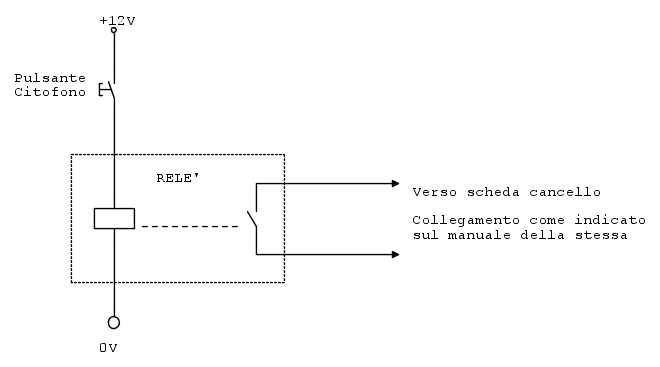

Salve a tutti ho il seguente problema devo collegare un cancello elettrico bft al videocifono cioè dovrei comandare con il contatto comune ed n.o del videocifono il cancello elettrico. Dove devo collegarli sulla scheda del cancello automatico questi due fili? Grazie

Messaggioda Foto UtentePepito » 31 ott 2017, 9:26
Ciao.
Io per esperienza ho sempre cercato di evitare collegamenti diretti all'impianto citofonico. Questo perché solitamente la scheda del cancello richiede un contatto pulito ai suoi morsetti per la funzione apri, oppure fornisce lei la tensione da applicare su un ingresso. In pratica ho sempre tenuto galvanicamente isolate le tensioni continue delle schede cancello e citofono.
Mettici un relè, ti togli tante grane. Con il pulsante del citofono ecciti un piccolo relè (vanno benissimo quelli in stile "elettronico", da PCB, con il loro zoccolo da guida DIN), ed il contatto del relè lo colleghi alla scheda come indicato dal manuale per il pulsante di apertura.

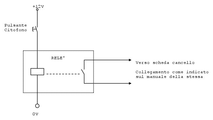

[6] Re: Collegamento videocitofono comelit e cancello elettrico
Messaggioda Foto UtentePepito » 31 ott 2017, 10:43
Ciao.
Non è possibile indicare uno schema "cotto a puntino", dipende dal tuo citofono e dal tuo cancello.
comunque lo schema di principio è questo:
Per il collegamenti (quale morsetto, ecc...) devi fare riferimento ai manuali dei tuoi apparecchi, appunto.

[7] Re: Collegamento videocitofono comelit e cancello elettrico
Messaggioda Foto UtenteSerTom » 31 ott 2017, 11:17
Davil ha scritto: ... cioè dovrei comandare con il contatto comune ed n.o del videocifono il cancello elettrico....
Messa così sembra che il citofono abbia già un contatto pulito per il comando del cancello. Quindi non serve aggiungerci un ulteriore relè per l'isolamento.
Comunque verifica bene nella documentazione del citofono, dovrebbero chiarire se si tratta di "contatto pulito" piuttosto che di altro tipo di uscita.
