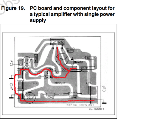

Ciao,
prova a fare in questo modo:
- vai sull'immagine che vuoi il layout, ci fai click col tasto destro del mouse.
- si apre una finestra e con il tasto sx fai click su copia immagine.
- apri Paint e ci incolli l'immagine copiata.
Con Paint puoi marcare i punti di collegamento.
- puoi stampare .
Se un'immagine non si copia, puoi usare il tasto che è sulla tastiera " Print Screen " e poi lo ricopi su Paint.

Ma non occorre chissà quale precisione, basta disegnare componenti e collegamenti con un pennarello sulla mille fori.
Conviene farlo solo dopo aver procurato tutti i componenti in modo da rispettare le distanze tra i punti di connessione e gli ingombri controllando ogni componente, come ha fatto il ragazzo del video.
Ma si può fare anche senza disegnare nulla: basta posizionare tutti i componenti sulla mille fori inserendo i piedini nei fori e rispettando più fedelmente possibile la disposizione raccomandata dal datasheet, poi si saldano tutti i piedini e si tagliano, successivamente si cablano le piste di collegamento tra i piedini dei componenti con del filo di rame rigido (va bene del cavo citofonico spellato) seguendo fedelmente il disegno del datasheet, senza variare la posizione dove le varie piste si collegano tra loro, anche se può apparire una cosa inutile.
L'unica difficoltà per chi è alle prime armi è dover lavorare specularmente al disegno: il disegno rappresenta le piste viste in trasparenza dal lato componenti, nella realtà si deve lavorare dal lato saldature, quindi al contrario.
A fine lavoro uno specchio può aiutare per controllare se si è commesso qualche errore.

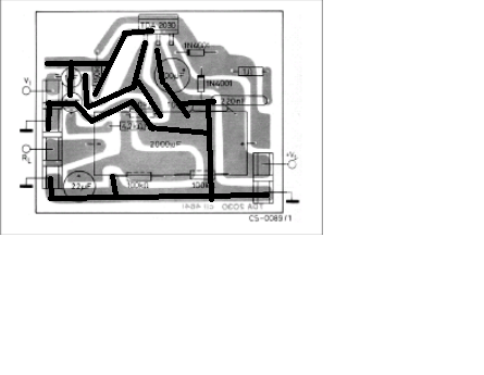

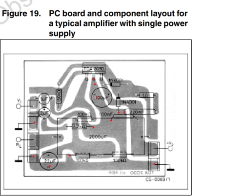

Provo a spiegare meglio quello che intendevo nel messaggio precedente.
I punti rossi appartengono tutti alla stessa pista, quindi vanno collegati tra loro seguendo il disegno del datasheet.

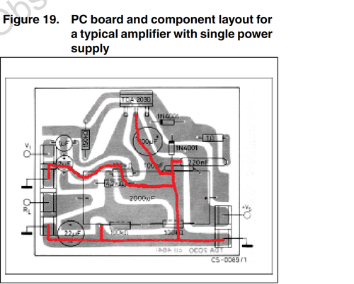

Un cablaggio fedele al disegno del datasheet potrebbe essere questo.
Visto che i punti rossi fanno parte della stessa pista, si potrebbe però essere indotti a credere che un collegamento alternativo come quello che segue potrebbe essere equivalente al precedente ma invece sarebbe un grave errore e va evitato assolutamente, altrimenti con molta probabilità il circuito potrebbe auto-oscillare.

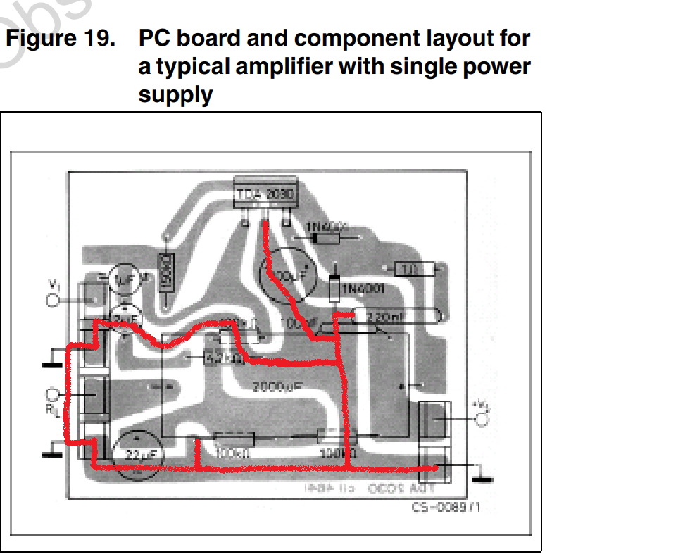

Anche il seguente sarebbe sbagliato

Se posso dire la mia, nel caso del montaggio su mille fori, darei la priorità all'integrato.
Purtroppo la sua piedinatura non rispecchia lo standard del mille fori e si presume debba montare su un dissipatore.
Sì, per adeguare l'integrato alla mille fori vanno allargati leggermente i piedini ma visto lo "spirito" della realizzazione non credo sia un problema

Zeitung ha scritto:siccome il componente si protegge da problemi di riscaldamento spegnendosi, non dimenticare di montare un radiatore sul TDA2030.
È la prima cosa che ho fatto, in più ho aggiunto un pó di pasta termica! Devo solo capire bene lo schema, perché grazie a voi ho capito che questo TDA è sensibile è quindi vanno messi prima i componenti e poi con dell filo di rame comporre le piste!
