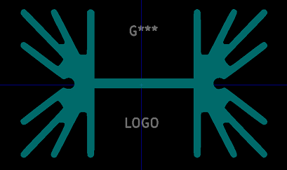

Probabilmente arrivo ultimo tra gli ultimi Uso da poco Kicad e ho trovato una funzione secondo me molto interessante che voglio condividere... Hai visto mai che dietro di me ci sia ancora qualcuno...
Dovevo disegnare un dissipatore e mi accingevo a farlo come nell'800 misurando e tirando linee poi ho provato il convertitore bitmap->PCB footprint
Sono partito dla PDF del dissipatore, ho ritagliato solo l'immagine salvata come bitmap 16bit colore
poi ho usato il convertitore ed ecco il risultato.

KiCAD incorpora Potrace per convertire le immagini bitmap in vettoriali:
http://potrace.sourceforge.net/
