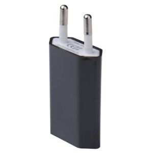

Messaggioda Foto UtenteTardoFreak » 9 nov 2017, 18:23
Pericolo di rimanere folgorati.
In altre parole si puo' morire.
Questo adattatore USB costa meno di 80 centesimi, e' isolato dalla rete, eroga 5V e non uccide nessuno.
Poi, per carita', ognuno e' libero di scegliersi la morte che preferisce.

[44] Re: LED alimentato a 230 V
Messaggioda Foto Utentetinto101 » 10 nov 2017, 18:11
capito grazie. :-)
TardoFreak ma dove trovo quel coso a 80 centesimi, immagini ebay ? mi posto il link
o se non si puo' cosa devo cercare ?
PS visto alixpress solo che il mio antivirus non mi pare la pagina, nulla su ebay ?
Foto Utentetinto101
6 1 5
Messaggi: 152
Iscritto il: 31 ago 2017, 15:39
[45] Re: LED alimentato a 230 V
Messaggioda Foto UtenteTardoFreak » 10 nov 2017, 18:13
Ho messo il link, e' su aliexpress. Su ebay non compro.

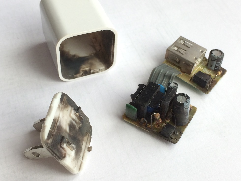

[47] Re: LED alimentato a 230 V
Messaggioda Foto UtenteBrunoValente » 11 nov 2017, 12:10
TardoFreak ha scritto:Questo adattatore USB costa meno di 80 centesimi, e' isolato dalla rete, eroga 5 V e non uccide nessuno.
Quegli adattatori non sono poi tanto innocui, a me è capitato più di una volta di vederli esplodere... del resto non può essere diversamente: è davvero difficile garantire un funzionamento affidabile, sicuro e duraturo di uno switching che parte dalla tensione di rete in uno spazio così ridotto... per garantire un minimo di funzionalità occorre che chi lo progetta e chi lo realizza abbiano le palle e con quei trabiccoli cinesi non è così.
Poi c'è un altro aspetto ma questo vale solo per me che sono strano: io non riesco a tollerare che per fare accendere un led si debba passare per tanta complicazione.
Sì è vero che quel coso all'apparenza sembra banale ma dentro c'è un circuito complicato, ci sono qualche centinaio, o anche più, di transistor che si danno da fare tutti in sincronismo e ad alta velocità per farlo funzionare... e per fare cosa? per fare quello che una sola resistenza statica e tranquilla saprebbe fare sicuramente meglio.
"Bruno, ma costa poco!" Sì lo so, è vero: l'integrato, tutti gli altri componenti, il contenitore, il circuito stampato, l'assemblaggio, il collaudo, le tasse e pure le spese di spedizione dalla Cina, totale = 0.77$.
A voi sembra una cosa normale? A me no!
Io ho un led lampeggiante montato nell'antifurto di casa che funziona a tensione di rete con una resistenza in serie e un ponte da 25 anni senza problemi.

[50] Re: LED alimentato a 230 V
Messaggioda Foto UtenteBrunoValente » 11 nov 2017, 15:53
Dell'ultimo che ha fatto il botto ho conservato i pezzi
