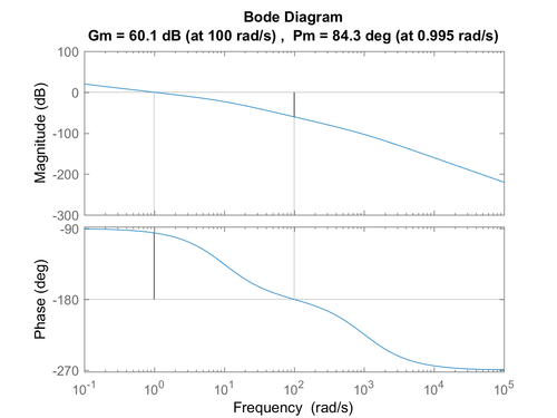

Ho visto che sta lavorando in Matlab, se ti interessa puoi calcolare le caratteristiche del sistema controllato utilizzando la funzione tf().
Codice: Seleziona tutto
% Pulsazioni dei due poli del sistema
w1 = 1e1;
w2 = 1e3;
% Guadagno
gain = 1;
% FDT del sistema
% Polo nell'origine + 2 poli
SYS = gain * tf(1,[1 0]) * tf(1,[1/w1 1]) * tf(1,[1/w2, 1]);
% Plot del diagramma di Bode con margine di fase e guadagno
margin(SYS);
Ottieni la prima immagine (sistema tu le pulsazioni):

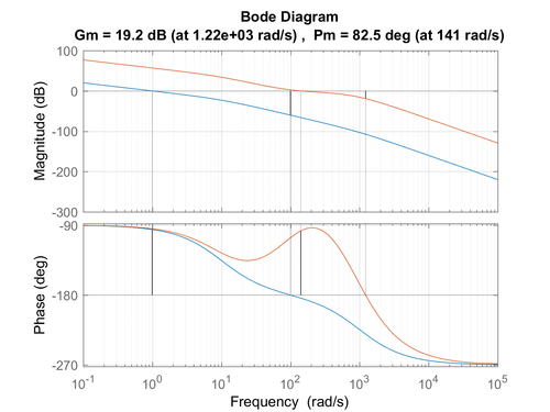

Adesso puoi costruire la FDT del sistema corredato del controllore (rete anticipatrice).
% Doppia rete anticipatrice (doppio polo/zero)
gain_reg = 700;
wr = 100;
REG = gain_reg * tf([1/wr 1],[1/(wr*7) 1]) * tf([1/wr 1],[1/(wr*7) 1]);
hold on;
grid on;
margin(SYS*REG);
L'ultimo comando sovrappone al primo diagramma la nuova funzione d'anello del sistema regolato:

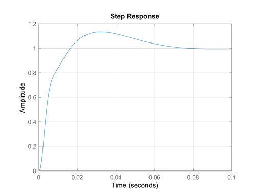

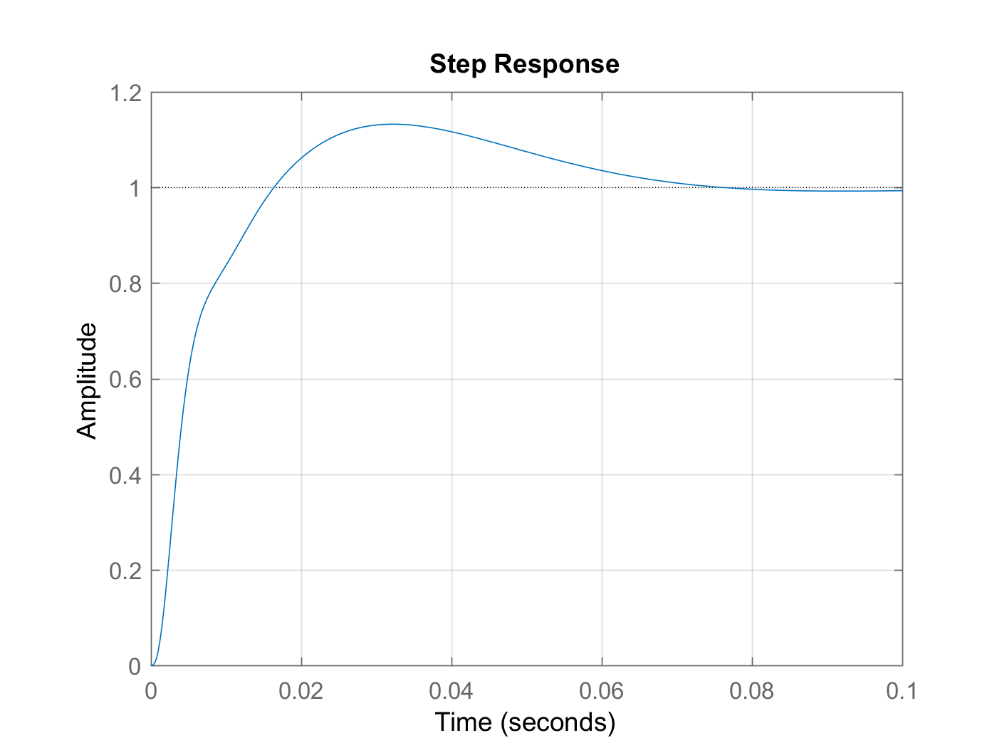

Senza passare a Simulink, puoi confrontare le due risposte che avrebbe il sistema chiuso in retrozione con un ingresso a gradino unitario:
% Risposta al gradino
figure;
step(feedback(SYS*REG,1));
grid on;

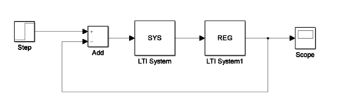

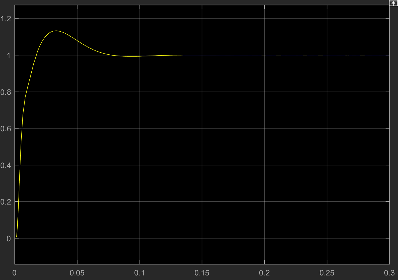

In alternativa puoi ricostruire il sistema in Simulink con blocchi LTI:
ottenendo lo stesso risultato
In Simulink puoi inserire i disturbi dove ti pare e della forma che ti piace.
