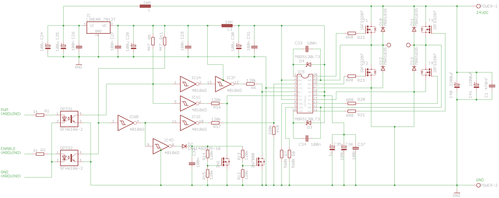

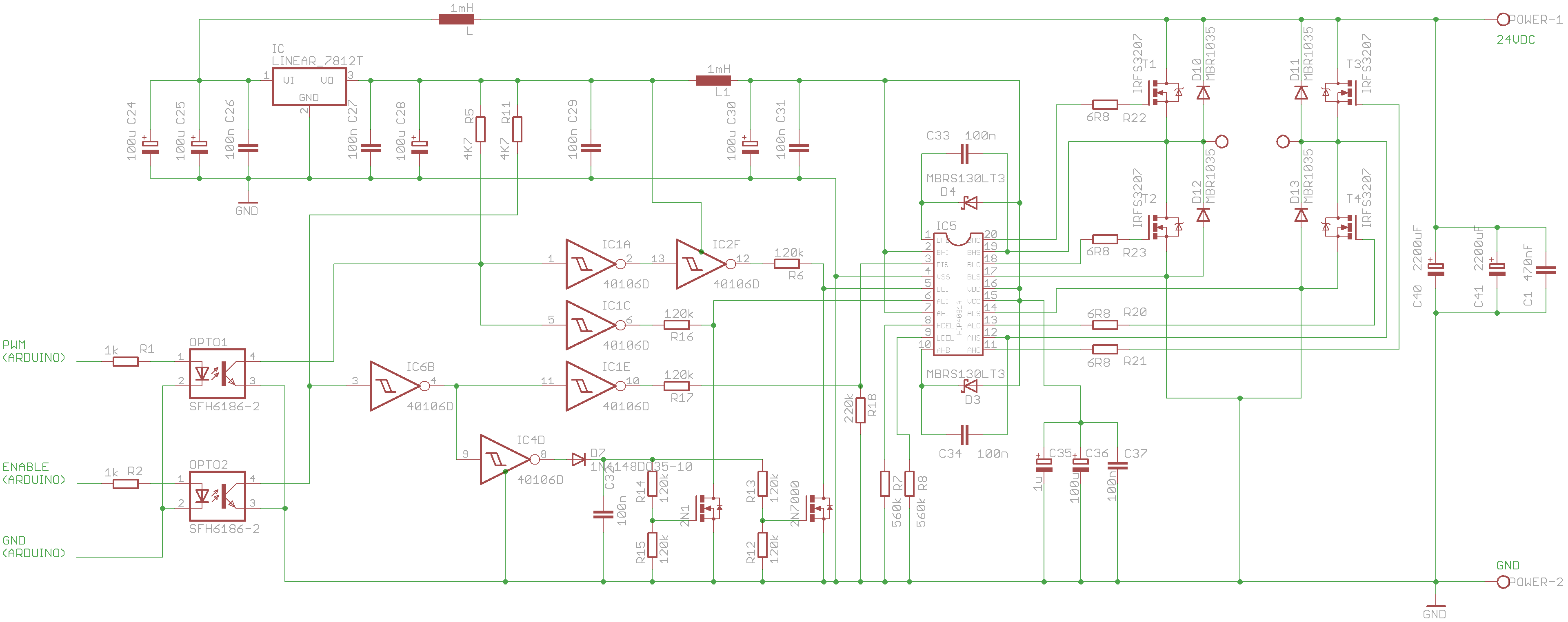

Ok ragazzi, rieccomi qui.
Sono consapevole che voi siete tutti molto preparati e disponibili nell'aiutare chi ne ha bisogno, infatti ho preferito il vostro aiuto.
Non volevo offendere nessuno, avevo solo provato a sintetizzare lo schema perché pensavo che per la mia richiesta di aiuto in oggetto, non fosse necessario allegare tutto lo schema intero.
Ok Steve :D , vi allego lo schema del pòonte H, ho anche sostituito l'optoisolatore (avevate ragione, quello che avevo dapprima montato funzionava, anche se l'ho testato per pochi minuti, ma notavo un sostanziale surriscaldamento).
Lo schema allegato è del solo Ponte H, quindi Arduino non è allegato (ovviamente), ma sapete gia che Arduino è semplicemente collegato alla USB del computer e utilzza quindi soltanto la 5V per alimentarsi.
Da Arduino escono soltanto 3 fili di connessione (PWM, ENABLE, GND) che vanno collegato al Ponte H.
Quindi riepilogando: se non collego le due GND (GND di Arduino + GND 24 V) il motore emette un rumore molto fastidioso, come se friggesse... ma le due GND sono isolate.. Se invece collego le due GND insieme, il rumore si riduce notevolmente ma ovviamente non ho piu l'isolamento.
A me occorre ridurre il rumore del motore (24 V, brushed, 6A) e isolare le due GND

Ora lo schema è comprensibile, e pare corretto.
Ma il motore funziona ? gira in un verso , sta fermo, gira nell'altro verso al cambiare del duty cicle ?
Il problema è solo del rumore ?
Se disabiliti l'enable si ferma (e smette di fare rumore)?
Per ridurre il rumore, prova filtrare la tensione al motore con un filtro passa basso LC: prova a mettere 0,5 uF in parallelo ai morsetti e un induttore da 100 mH fra un morsetto del ponte e un morsetto del motore.
Ft = 1/(6,28*SQRT(L*C)) = 1/(6,28*SQRT(0,1*0,5*10^-6))) 1000/(6,28*0,22) = 70 Hz controlla i calcoli,
va bene ?
Se hai dubbi, togli l'arduino e alimenta gli opto direttamente con 0 V o 5 V, fa sempre rumore ?

Qual e' la ratio che - in presenza di rumore del motore - ti ha fatto collegare la massa di arduino a quella del +24?
Puoi postare, per favore, le forme d'onda viste con l'oscilloscopio del comando dei mosfet con le due masse scollegate e collegate?
