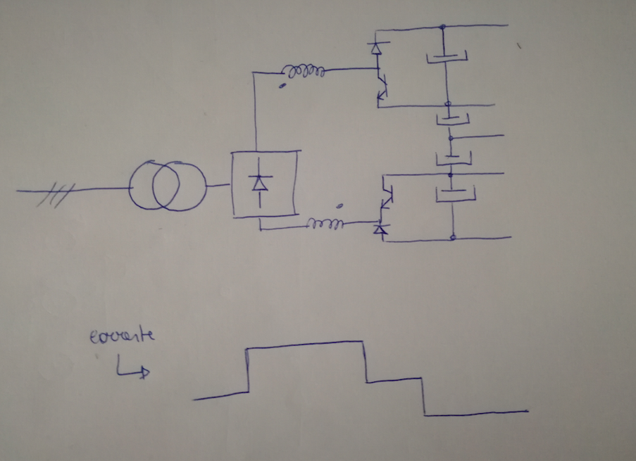

Salve a tutti, mi sto confrontando con questo problema e avrei bisogno di qualche suggerimento per capire come procedere.
Devo ottenere la equipartizione delle tensioni del banco di condensatori in figura realizzando un assorbimento di corrente stile six step facendo un'analisi ai valori medi.
Da sx a dx ho un trasformatore, ponte a diodi, induttanze di alta frequenza (che posso considerare trascurabili perché molto piccole) e due chopper in configurazione boost modulando i quali (con tecnica di modulazione tipo la bipolare controfase) devo ottenere tensioni uguali su ciascun condensatore del banco. Si suppone cos(phi)=1.
In particolare, devo trovare la relazione che esprime il duty cycle in funzione della tensione su ciascun condensatore e l'andamento ai valori medi della corrente assorbita.
Sono un po' confuso, qualcuno ha qualche suggerimento per iniziare a impostare il problema?

Messaggioda Foto UtenteMarcoD » 12 nov 2017, 18:21
Si capisce poco !
I ritorni delle tensioni come sono connessi ?
Le due induttanze sono entrambe connesse all'uscita + del ponte di diodi? o ci sono due ponti ?
Il poco che si capisce pare sbagliato, ma chi può dirlo ?

Messaggioda Foto Utenteedomar » 12 nov 2017, 18:29
Purtroppo ho a disposizione io come voi solo questo schemino.
Comunque ho la tensione di ingresso (quella del trasformatore) che è a 7.2 kV nominali (valore efficace).
Sui condensatori la tensione complessiva dovrebbe essere 10 kV, 2.5 ciascuno... Questi sono il banco di condensatori di un inverter multilivello. I boost dovrebbero essere inseriti per rendere l'assorbimento stile six step e per stabilizzare la condizione di lavoro (la tensione in ingresso ha un campo di variazione nominale).
Le induttanze sono di alta frequenza (valore molto piccolo) e si possono considerare trascurabili

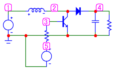

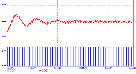

Messaggioda Foto Utenteg.schgor » 13 nov 2017, 0:07
Per circuito di base intendo come questo:
con un generatore (1) in continua a 10V,
un'induttanza da 100mH, un transistor comandato
in PPM da (5), in modo da mantenere 12V
su un condensatore da 10uF.
Il risultato della simulazione è questo:
dove il ripple è influenzato dal carico.
Foto Utenteg.schgor
57,8k 9 12 13
Messaggi: 16971
Località: MILANO

Messaggioda Foto Utenteedomar » 13 nov 2017, 0:27
La ringrazio innanzitutto per la sua disponibilità. Potrebbe riportare anche l'andamento della corrente?
Devo documentarmi sul comando PPM.
La relazione tra la tensione di uscita Vout e quella di ingresso Vin (che nel mio caso dovrebbe essere il valor medio della tensione in uscita dal raddrizzatore, cioè della tensione dell'inviluppo delle concatenate) dovrebbe invece essere:
Vout=Vin/(1-D)
Ma per quanto riguarda la corrente, tornando al caso da me proposto, continuo a non capire come questa possa effettivamente essere "stile 6-step" cioè costante per 120°, nulla per 60°, negativa (con stessa ampiezza del sottointervallo in cui è positiva) per 120°, nulla per 60° in un periodo elettrico...
