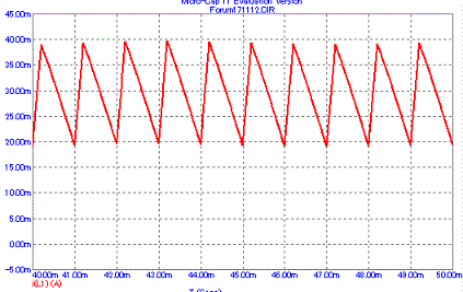

La corrente a regime nell'induttore è questa:
Mi spieghi cosa intendi per 'six-step style'?

eh, quello che mi è stato chiesto non era chiaro, come si può vedere dalle stupidaggini che scrivo.
Dovrebbe essere comunque una corrente costante a tratti, positiva per 120°e, nulla per 60°e,negativa per 120°e, nulla per 60°e.
è da ore che cerco di capire bene come possa andare la composizione dei due boost ma non ne vengo a capo

Che sia un particolare gergo per indicare un particolare ciclo di PWM. ??
ok... e per ottenere tale assorbimento quindi si dovrebbe far variare opportunamente il duty cycle nel periodo elettrico per ottenere la corrente desiderata nell'induttanza (?). è corretto?
I due boost sono in serie ?è da ore che cerco di capire bene come possa andare la composizione dei due boost ma non ne vengo a capo
Genera tensioni duali ?
Quanto è l'assorbimento del carico?
Uno carica un condensatore sul +V rispetto al riferimento?
L'altro lo carica sul -V rispetto al riferimento ?
Nello schizzo gli altri condensatori come sono connessi, a cosa servono ?
Più che la corrente, interessa regolare la tensione del condensatore in uscità?si dovrebbe far variare opportunamente il duty cycle nel periodo elettrico per ottenere la corrente desiderata nell'induttanza (?). è corretto?
Mi sembra abbastanza chiaro di aver disegnato male il chopper in basso nello schizzo, in particolare il diodo dovrebbe essere capovolto.
A questo punto però mi chiedo: al variare del segno della corrente solo uno dei due chopper può essere modulato, l'altro deve presentare l'interruttore permanentemente chiuso e il diodo interdetto, no? E di conseguenza, quando un condensatore si carica l'altro dovrebbe scaricarsi...
I condensatori sono quelli del dc link di un inverter multilivello, quindi in questo momento non ho molte informazioni sul carico assorbito.
So di rompere un po' le palle, ma ora inizio a chiedermi se lo schizzo che ho postato sia sensato, in particolare per quanto riguarda la posizione dei componenti dei due chopper...
Anche io ho molti dubbi, ma dato che non specifichi cosa vuoi ottenere, non posso neppure dire che è sbagliato, poi non sono molto competente.
Lo schizzo che hai postato è indecente...ti squalifica professionalmente....

è l'inizio di una tesi magistrale e il prof mi ha detto di ragionare su questo, trovando ai valori medi l'espressione del duty cycle e la corrente media assorbita... Non dispongo di alcun testo di riferimento, quindi sto brancolando un po' nel buio.. grazie comunque della disponibilità!
Conosco solo il campo di variazione di ingresso, da 6kV a 7.2kV rms...
La tensione di ingresso e` la meno importante delle specifiche, perche' comunque ci metti un trasformatore. La corrente 6 step e` riferita a prima del ponte trifase?
