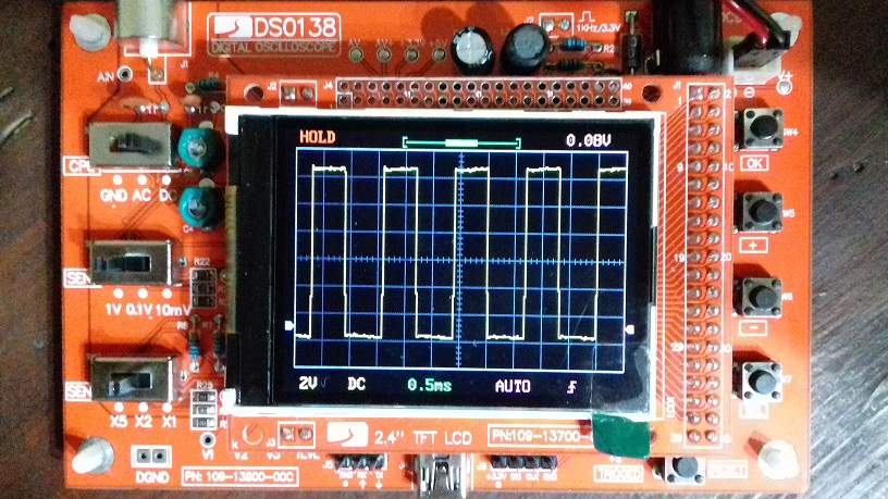

Incomincia a disegnare e pubblicare uno schema elettrico completo:
inserisci le connessioni di alimentazione, il comdensatore di da 1 uF fra le alimentazioni.
numera tutti i piedini
assegna un valore e un rimbolo R1,R2,... C1 a tutti i componenti, indica la sigla dell'operazionale.
lascia perdere i simboli di massa, ma metti una connessione di riferimento fra tutti i piedini corrispondenti.
Poi basta una sola tensione di 9 V fra il + alimentazione e il riferimento...
Hai poi un multimetro con il quale riprtare le tensioni (stabili ) fra i vari piedini..
un oscilloscopio sarebbe meglio
se poi cambi il 10 K in 1 Mohm abbasserai la frequenza di oscillazione di 100 volte.
Se metti un diodo LED con 1kohm in serie fra uscita e riferimento potrebbe anche lampeggiare a 10 Hz ! :ok:

Ottime notizie!
Ho alimentato con le batterie in mancanza di un alimentatore duale e finalmente riesco a vedere l'onda quadra!! :D
Grazie a tutti per la pazienza e l'aiuto, siete stati gentilissimi!!
Grazie mille O_/
