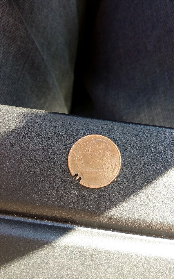

si io stavo valutando quale fosse la soluzione migliore, tra stampa 3d (ma la mia non è tanto precisa), taglio laser (suggeritomi da
TardoFreak),riproduzione con resina (ma in quest'ultimo caso rimane il problema di come fare i dentini)
ed in effetti anche io ero giunto alla conclusione che suggerisci, cioè di rasare via i dentini usurati fino a livello del cerchio di supporto (il cui diametro esterno è 11mm), prendere una piastrina circolare, forarla con punta da 11 e fare i 25 dentini (sono 25) con dremel o lima etc...
il centesimo si adatta a questo scopo, perché mi sembra che abbia un diametro adeguato per fare questa corona circolare con denti
non so ancora quale colla usare per incollare il metallo con la plastica... colla epossidica va bene?
poi stavo pensando di fabbricarmi un attrezzo che mi faciliti lo scopo di fare i dentini con precisione... potrei disegnare su un foglio un punto da cui partono 25 raggi equidistanti, forare la monetina al centro, e incollarla sul centro dei raggi, poi inserire la monetina con foglio su un perno di uguale diametro fissato a una tavoletta di legno su cui anche ho fissato il dremel in posizione opportuna... così mi dovrebbe essere piu facile far ruotare la monetina dell'angolo giusto ogni volta ... non so se mi sono spiegato...
però non vorrei impiegare piu tempo per fare l'attrezzo che per il resto

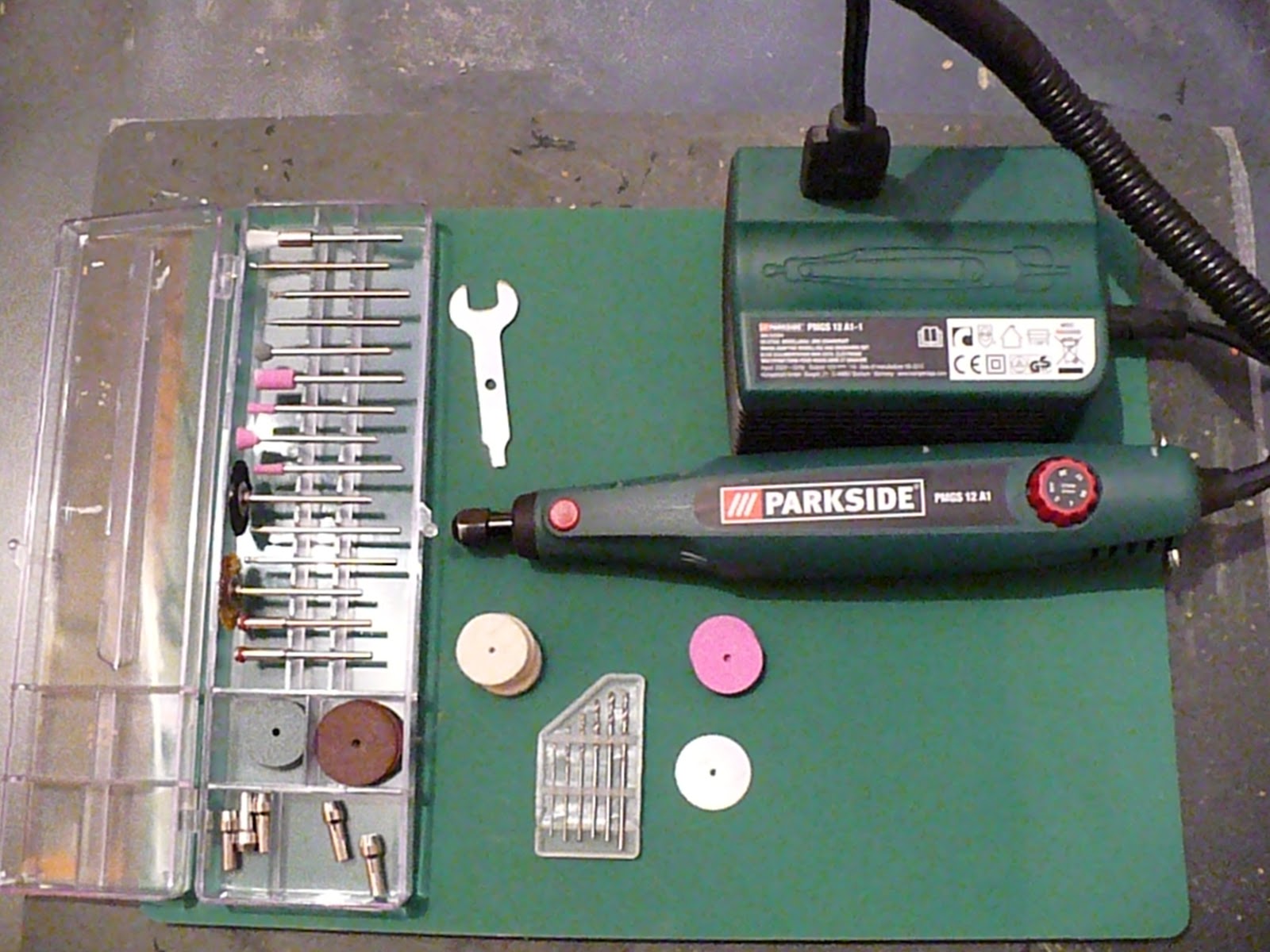

Potresti disegnare su carta un disco con i 25 raggi che partono dal centro e vanno verso l'esterno, incollarlo nella moneta (gia' forata con precisione) e poi fare gli incavi dei denti con una limetta triangolare.
Con la lima ed una tronchesina, quand'ero in Africa, ho visto fare davanti a me un doppione di una chiave in un paio di minuti. Non capisco perche' tu voglia per forza usare il dremel.

grazie,
si , scusatemi, parlavo di dremel solo per dare un'idea, perche' e' molto conosciuto, ma nel mio caso si tratta di un miniutensile parkside, simile al proxxon che si puo trovare in qualche brico.
somiglia piu a un trapano da dentista, ed e' molto maneggevole, leggero, si tiene come una matita...
