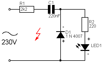

Messaggioda Foto Utenteelektronik » 17 nov 2017, 21:56
Io ho costruito questo circuito e funziona da circa 10 anni sempre acceso. Il led e a luce bianca
COSTRUITO DA ME-led230v primo.jpg (32.79 KiB) Osservato 4260 volte

Messaggioda Foto UtentePietroBaima » 17 nov 2017, 22:10
Nello schema qui sopra va aggiunta una resistenza per scaricare il condensatore quando il circuito viene staccato dalla rete.

Messaggioda Foto UtenteBrunoValente » 17 nov 2017, 23:30
R2 mi pare non sia necessaria.
elektronik ha scritto:Io ho costruito questo circuito e funziona da circa 10 anni sempre acceso. Il led e a luce bianca
Una casa che sta in piedi da 3 secoli non è detto che per questo sia antisismica.

[86] Re: LED alimentato a 230 V
Messaggioda Foto UtenteBrunoValente » 18 nov 2017, 10:12
Nel tuo circuito, se invece di essere alimentato con una tensione sinusoidale fosse alimentato con un'onda quadra avente la stessa ampiezza, nel led si avrebbero picchi di corrente di oltre 100mA perché durante i fronti la corrente verrebbe limitata solo da R1... certamente non è detto che in presenza di disturbi sulla rete possa verificarsi una situazione analoga a questa, che possa capitare frequentemente e che il led non sia in grado di sopportarla... ma non è neanche detto il contrario.
Comunque nel circuito con i due condensatori proposto da Foto Utenterichiurci questo non capiterebbe.

Messaggioda Foto Utenteelektronik » 19 nov 2017, 11:28
BrunoValente ha scritto:R2 mi pare non sia necessaria.
Ciao Bruno,
Io di questi circuiti ne ho fatti diversi per i miei amici e sono tutti accesi da anni, sono stati costruiti come lampade notturne ma stanno attaccati alla presa Giorno e notte, Con questo non volevo dire che sono eterni ma avendone costruiti alcune decine e non se ne è bruciato nessuno posso solo confermare che funziona bene, se poi il circuito non è il massimo non lo so perché teoricamente sono una schiappa e quindi non sono in grado di giudicarlo, questo lo lascio a voi. O_/

Messaggioda Foto Utentestefanodelfiore » 19 nov 2017, 17:22
Mi sono letto tutti i messaggi di questa discussione ma c'è una cosa affermata da Pietro Baima sulla quale non concordo. Si afferma che per garantire l'isolamento del circuito bisognerebbe mettere un condensatore sul neutro e uno sulla fase. Un condensatore in alternata ha una sua impendenza e visto i valori usati nel circuito neanche tanto grande quindi non vedo cosa possa isolare, il circuito rimane sempre a rischio elettrico.
Forse ho interpretato male l'affermazione fatta.

Messaggioda Foto Utenterichiurci » 19 nov 2017, 17:27
Credo equivalga come.sicurezza al circuito con due R molto elevate... limitano la corrente che può circolare a pochi mA del tutto innocui.
Diverso se si usano questi circuiti per serie di LED a tensione e.corrente più elevate, es 20mA o più
