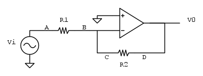

Salve a tutti, avrei il seguente quesito:
La corrente che scorre dal generatore V_i nella resistenza R_1 la trovo con la legge di ohm usando la convenzione dell'utilizzatore, e fin qui ok.
V_{AB} = V_A-V_B = R_1 \cdot I
Siccome l'operazionale è considerato IDEALE ( la corrente non entra nel morsetto "-") la stessa corrente che scorre inR_1 scorre anche nella resistenza R_2.
Come fa a scorrere la corrente nella resistenza R_2 se il potenziale C è minore del potenziale in D ( per il cortocircuito virtuale ) ?
Come posso trovare il valore della tensione di uscita V_0 ( riferito a massa ) ?
Grazie a tutti

1) Hai la corrente che scorre identica nelle due resistenze; 2) hai l'ingresso invertente che viene posto (dall'uscita) alla stessa tensione dell'ingresso non invertente (che è riferito a massa) e che 3) funge da fulcro come se le due resistenze costituissero i due bracci di un'altalena... Quindi? :D

purtroppo non riesco ad andare avanti.

Messaggioda Foto UtentePiercarlo » 20 nov 2017, 12:02
Su cosa ti blocchi?

Messaggioda Foto UtenteExodus » 20 nov 2017, 12:52
Partiamo dalla definizione di op amp ideale.
La corrente in entrambi i terminali d'ingresso è:
i_{n}=0
i_{p}=0
I pedici indicano i teminali negativo e positivo.
La tensione tra i terminali d'ingresso è:
v_{d}=v_{p}-v_{n}=0
Quindi:
v_{n}=v_{p}
Considerando l'op amp invertente abbiamo:
\frac{v_{i}-v_{p}}{R_{1}}=\frac{v_{p}-v_{o}}{R_{2}}
Essendo l' amp ideale v_{n}=v_{p}=0
Quindi:
\frac{v_{i}}{R_{1}}=-\frac{v_{o}}{R_{2}}
Oppure:
v_{o}=-\frac{R_{2}}{R_{1}}v_{i}

Messaggioda Foto Utentesubliminal » 20 nov 2017, 15:02

che convenzione hai applicato sulle resistenze R_1e R_2?

Messaggioda Foto UtenteExodus » 20 nov 2017, 15:38
subliminal ha scritto:che convenzione hai applicato sulle resistenze R_1e R_2?
Che sono percorse dalla stessa corrente, essendo in condizione di op amp ideale nessuna corrente entra nel terminale invertente.
In pratica il risultato è generale e ti darà una v_{o} negativa per una v_{i} positiva, e una v_{o} positiva per una v_{i} negativa, da qui il nome di amp invertente.

Messaggioda Foto UtenteExodus » 20 nov 2017, 21:32
Ho notato adesso di aver sbagliato un pedice nell'equazione :oops:
Questa è quella giusta:
\frac{v_{i}-v_{n}}{R_{1}}=\frac{v_{n}-v_{o}}{R_{2}}
Di fatto il risultato è ugualmente giusto visto che in condizioni ideali v_{p}=v_{n}=0

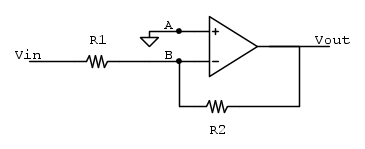

Messaggioda Foto UtenteZeitung » 20 nov 2017, 23:00
subliminal ha scritto: Come posso trovare il valore della tensione di uscita V_0 ( riferito a massa ) ?
Il nodo A e quindi il nodo B sono a 0 V. Considerando che l´amplificatore non assorbe corrente, la corrente in ingresso al nodo B e proveniente da R1 (\frac{V_{in}}{R1}) é uguale e di segno opposto a quella uscente verso R2 (\frac{V_{out}}{R2}), quindi
V_{out}=-V_{in}\frac{R2}{R1}

Messaggioda Foto Utentesubliminal » 2 dic 2017, 11:53
perché la corrente è di segno opposto ?
