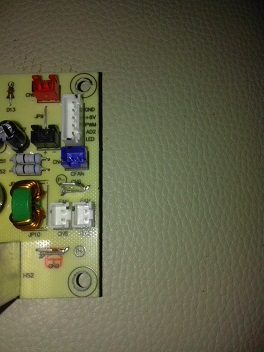

Grazie delle vostre riflessioni e considerazioni,volevo aggiungere che anche se il frigo non funziona ,ha poca importanza , leggo spesso le varie discussioni su questo forum e ne traggo sempre degli spunti per approfondire argomenti vari ,e per rimane il fatto che grazie al vostro aiuto ho fatto un po di pratica ,un po come se fosse un doposcuola. :ok: :-) Adesso ho saldato NTC e ho collegato in serie una lampadina da 50 watt ad incandescenza,avevo solo quella e si e' accesa per un istante e poi si e' spenta come avevi detto Setteali. :mrgreen: Comunque domani faccio la prova alimentando il frigo a 12 volt. Sulla scheda vi sono altre morsettiere che si vedono in foto :non daranno alimentazione,e' lo stesso? O_/ O_/

ricorda di alimentarlo sempre con la lampadina anche quando hai collegato la cella peltier perché se quella fosse in corto eviti che il circuito faccia le fumate indiane.

Quindi il guasto potrebbe essere sulla parte fissa del frigo e quando lo alimento a 12 volt per provarlo devo inserire un fusibile sul lato positivo ,basta un fusibile di auto 7 ampere ?
