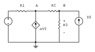

Ciao a tutti, ho un dubbio su questo esercizio dove mi è richiesta la potenza erogata dal generatore controllato
Ho risolto l'esercizio con i potenziali nodali , e ho scritto qui le equazioni ai 2 nodi
Nel calcolare la potenza mi è sorto qualche dubbio e quindi volevo sapere se sbagliavo qualcosa
Grazie a tutti per l'aiuto;
NODO A {\frac{VA-E_O}{R1}+\frac{VA-VB}{R2}-}\frac{\alpha Vb}{R3}=0
NODO B {\frac{VB-VA}{R2}+\frac{VB}{R3}}=I_O
Una volta scritta le equazioni ai nodi, devo trovare la potenza erogata dal generatore controllato
la potenza p(t)=v(t)i(t)
quindi la tensione del generatore di tensione controllato in corrente sarebbe il potenziale al nodo A e la corrente sarebbe il potenziale al nodo B fratto R3
P(t)=\frac{V_AV_B}{R3}

jayeffe ha scritto: e la corrente sarebbe il potenziale al nodo B fratto R3
Quella è la corrente su R_3 non la corrente erogata dal generatore che è \alpha V_B

Messaggioda Foto Utentejayeffe » 22 nov 2017, 17:03
si admin mi sono confuso..
per la potenza,invece è giusta l'espressione che ho scritto?

Togliendo R_3 dal denominatore ed aggiungendo \alpha al numeratore, sì.

Salve ragazzi, stavo cercando un modo per capire come applicare il metodo dei potenziali nodali in presenza di un generatore pilotato e ho trovato questo esercizio. Qualcuno gentilmente potrebbe spiegarmi qual è l'impatto dei generatori controllati utilizzando questo metodo?
Io conosco la classica formula che riesco ad applicare con reti senza generatori pilotati, ma con non so come muovermi.

Ciao, lo so il teorema qual’è e come si applica in assenza di generatori controllati, ma con la loro presenza non so come muovermi..
Io con le equazioni al primo post mi trovo, solo che al nodo A non capisco perché compaia
E non solo alfa Vb...

Secondo me hai ragione tu, o è stato svolto male al primo post o è stato riportato male il testo. Secondo me è alfa VB come dici tu

tidusquall17 ha scritto:solo che al nodo A non capisco perché compaia
Proprio perché è sbagliato, come già scritto in [2] :-)
