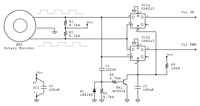

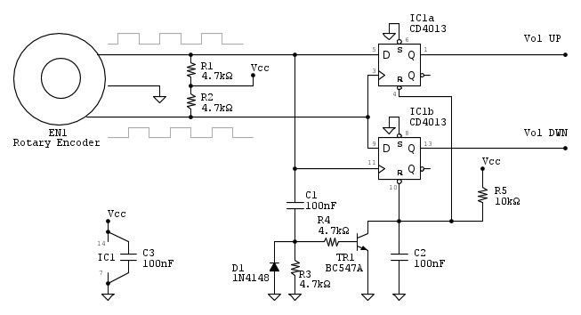

Messaggioda Foto Utenteemanuele933 » 27 nov 2017, 0:07
Salve a tutti. Ho un processore di segnale audio che tramite un interfaccia esterna permette di modificare il volume tramite i classici pulsanti + e -..
Premettendo che non mi interessa avere il feedback riguardo la posizione del volume, esiste un qualche comando rotante che se ruotato in un senso aziona un contatto e ruotato nell'altro ne aziona un altro?
O un circuito che mi permetta di fare ciò?
Grazie :ok:

[2] Re: Potenziometro "PULSANTE"
Messaggioda Foto UtenteKagliostro » 27 nov 2017, 0:57
Un commutatore rotante 3 posizioni 1 via ?
collegato in modo che in posizione centrale non colleghi nulla e a sinistra cortocircuiti il pulsante del - mentre a destra quello del +

[4] Re: Potenziometro "PULSANTE"
Messaggioda Foto UtenteMassimoB » 27 nov 2017, 1:01
Kagliostro ha scritto:Un commutatore rotante 3 posizioni 1 via ?
No qui si chiede un encoder a quel dell' OP
