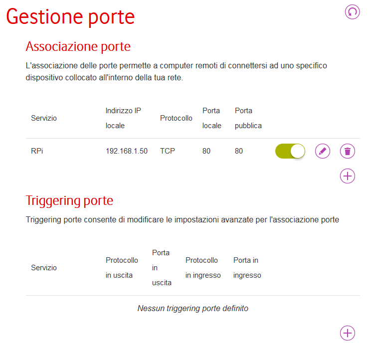

salve,
ho fatto un piccolo server web (su R.) e vorrei accederci col DMZ del mio router da qualsiasi punto in internet.
Vado a cercarmi il mio IP (www.ilmioip.it), prendo il mio cellulare, digito l'IP trovato e dice pagina non raggiungibile. In Intranet il tutto funziona.
C'è qualche altro (ad es. n. di qualche porta) da settare?

ti basta inoltrare senza neanche dmz
vai da porte e mappi la 80 del pubblico alla 80 del ip_RPi

nei router puoi settare l'inoltro delle porte (port forwarding)
questa funzione fa corrispondere il traffico che arriva su una porta dell'indirizzo pubblico ad un ip e ad una porta della lan, non è necessario che coincidano ma la pubblica dovrà essere la 80 se vuoi che i browser ci arrivino con l'uri miosito.it altrimenti servira' miosito.it:porta
la porta di RPi puo' essere qualsiasi, se stai usando config di default ed è 80 puoi lasciare 80 se vuoi piu riservato puoi dargli p.es la 8080

Sto guardando il port forwarding all'interno del mio router, ma l'unica sezione che parla di porting si chiama NAT.
Digitando <ilmioip> non succede niente... presumo che ci sia da mettere un numero aggiuntivo.
Quelli da voi proposti li ho provati tutti

E' un indirizzo intranet, per vedere il server web da internet deve esserci un indirizzo pubblico.
Non funziona in quel modo, devi nattare le porte web ( 80, 443, quelle che hai impostato su apache ) nel router verso il raspberry ed usare l'indirizzo ip con cui esce il router su internet per accedere al server web.

Messaggioda Foto Utentecencia01 » 27 nov 2017, 22:20
IlGuru ha scritto:E' un indirizzo intranet, per vedere il server web da internet deve esserci un indirizzo pubblico.
come faccio a vedere che porta è settata per Apache?
a dire il vero ho provato con ilmioip:80 e non va
