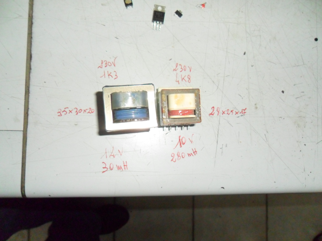

ho preso due trasformatorini da pochi W , no switching, ma lamellari, ed ho controllato i valori sul secondario e ci dovresti essere come valore, certamente non sono piccolissimi, ma puoi provare e decidere :-)
Puoi provare anche con dei relay piccoli a basse tensioni, sotto i 12V ( Sperando che non vibri, al limite ghli togli l'ancora)
Hai detto che un po' di più va, ma facci capire è una nota assordante o forte e chiara ? :-)
Tante idee te le ha suggerite anche Foto UtenteMarcoD, prova a mettere una foto di quello che trovi simile tra i tuoi recuperi.
Dalla foto riesci a valutare cosa cercare?

Ora non paso postare foto perche non sono a casa. Comunque ho dei trasformatori a casa di piccole misure, ma non so in base a cosa li devo scegliere,cioè non so come determinare l induttanza e non so come collegarlo anche:oops:
La sigla del trasformatore:ee25b ye 0735g
Grazie per l aiuto,sta venendo su un bel progettino:-) :-) :-)

ti ho messo nella foto, le misure del pacco lamellare, il lato primario ed il secondario con i valori in ohm e V del secondario e i valori in H ; il valore che interessa a te lo trovi sui secondario.
