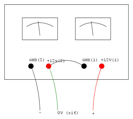

Prendendo spunto da http://www.electroyou.it/tonystark/wiki/alimentatore-fai-da-te
vorrei realizzare un alimentatore del genere e avendo a disposizione più di 2 alimentatori da PC mi chiedevo se fosse possibile utilizzare la classica configurazione che si usa negli alimentatori duali ed evitare di usare il -12V limitato a 0.5A in corrente. (Ho riciclato il codice fidocad da un vecchio post :ok: )
In questo modo però essendo (credo) GND(1) collegato a GND(2) tramite la rete ( in pratica non ho i due generatori flottanti) collegando +12V (2) con GND(1) faccio un corto.
Quindi chiedo se con qualche piccola modifica questa cosa sia fattibile o se sto dicendo una castroneria dopo l'altra :mrgreen:
Grazie :ok:

Uno dei problemi l'hai già riconosciuto.
L'altro è che per poter funzionare così almeno uno dei due alimentatori deve poter assorbire corrente mentre tiene la tensione positiva (quarto quadrante). Non lo so per certo, ma sono quasi pronto a scommettere che un alimentatore ATX non lo può fare.

sono sempre connessioni che non essendo previste dal progettista possono dare problemi,
comunque direi che a rigor di logica dovrebbe andare, perché il realtà l'uscita dell'alimentatore dovrebbe essere flottante, (non connessa alla rete assolutamente), per questo motivo puoi collegare indipendentemente i + od i - di uno sull'altro.
mantenendo la connessione da te mostrata nello schema,
applicando un carico su + e gnd oppure su gnd e + hai alimentato normalmente ogni carico con il suo alimentatore con solo un punto in comune tra i due,
se colleghi il carico tra - e + li trovi connessi in serie, ed ognuno dovrebbe fornire normalmente metà tensione all'uscita.
non vedo una connessione di uscita che giustifichi un possibile problema, basta essere certi che le uscite siano disaccoppiate non tanto da rete in quanto "devono" esserlo per forza ma anche disaccoppiate da terra.

Si esatto il problema stava nel capire se GND(1) = GND (2).. attendo conferme prima di provare ahah :ok:
Iniziare a capire com'è collegato internamente un ATX potrebbe aiutare, però se il nero viene chiamato GND credo che sia proprio GND e non un riferimento qualsiasi quindi le due masse sono collegate.
Spero che qualcuno mi smentisca :ok:

In un alimentatore ATX GND è sempre collegato al PE della rete elettrica quindi sarebbero in comune.
Leggendo quanto scritto da Foto Utentelelerelele mi sono accorto che in tal caso il problema che avevo descritto non c'è. Ci sarebbe se utilizzassimo due alimentatori (uno da 12 V e uno da 24 V) con GND in comune.
Ma non si può fare comunque per il motivo di cui sopra.

Messaggioda Foto Utentelelerelele » 4 dic 2017, 9:27
boiler ha scritto:In un alimentatore ATX GND è sempre collegato al PE della rete elettrica
Questo non lo sapevo.
Quindi quando dovessi collegare apparati alle porte del PC devo tenere presente che c'è una connessione a terra sulla massa di alimentazione.
Bene a sapersi.
