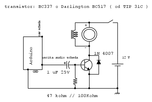

[42] Re: Amplificare piezo
Messaggioda Foto UtenteEmanuele1993 » 1 dic 2017, 22:01
setteali ha scritto:Potresti provare a fare così:
La resistenza tra base e massa potrebbe andare anche da 150K od anche meno, avrai una variazione di volume.
Il transistor potrebbe essere sufficiente il BC 337 , è da provare anche con un darlington, il TIP31 ce l'hai.
Il diodo in parallelo al transistor, va bene anche un 1N4007, 1N4005, od altri simili, cosa hai ?
Provato con l induttanza con risultati non soddisfacenti.
Ho provato ad inserire al posto dell induttanza un altro condensatore da 1uF. risultato? un volume pazzesco solo che delle 2 note (freq: 1397 1175)impostate,vengono emessi 2 suoni uguali (freq: 1175 1175). Sarà dovuto alla scarica del condensatore che è lenta?
