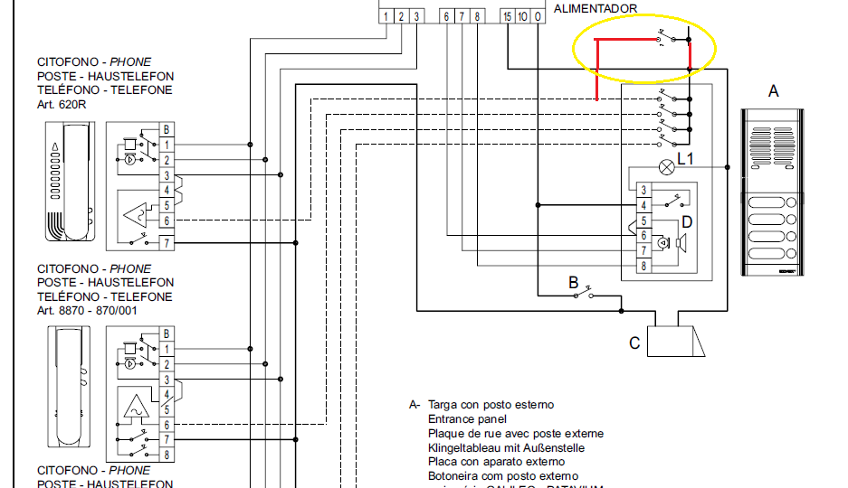

ho un impianto citofonico semplice degli anni 80 costituito da:
    alimentatore vimar elvox art. 831
    posto esterno vimar elvox anni 80 singolo pulsante
    citofono interno parla/ascolta e apricancello di quelli marrone chiaro
con la variante di una suoneria 12V aggiuntiva che sostituisce il buzzer integrato nel citofono interno (i fili bianco e grigio invece di andare ai morsetti in basso della suoneria interna sono morsettati a 2 cordine che collegano la suoneria 12V)
il collegamento fra i 3 è fatto col cavo a 10 poli di cui il verde inutilizzato
Dovrei aggiungere un secondo campanello di chiamata (pulsante) mantenendo anche quello del posto esterno e con un sistema cosi' datato non ho trovato nessun manuale o schema su cui allinearmi
il pulsante nuovo è appena fuori dalla porta a 30 cm dalla cornetta marrone
ho provato a fare un parallelo con i morsetti su cui è giuntata la suoneria aggiuntiva ma premendo nulla succede
spero di ricevere qualche dritta utile, nella timida speranza di non dover tirare altri fili partendo dall'alimentatore perché è nascosto dietro un mare di roba e ci vorrebbe mezza giornata solo per liberare l'accesso...
grazie a tutti coloro che vorranno intervenire

seguendo lo schema in allegato ho fatto alcune prove con il risultato che nel provare a cortocircuitare vari morsetti devo aver fatto saltare il fusibile secondario da 1.6A
tuttavia sembrerebbe che il parallelo da staccare per il secondo pulsante siano sui morsetti 6 e 15 quindi ho paura di dover tirare un secondo filo dall'alimentatore al pulsante.... ?%

E' facile che non abbia capito la domanda, ma non puoi collegarti in parallelo al pulsante normale di chiamata?
tipo:
Alex
(Giuseppe Giusti) <<

Messaggioda Foto Utentesalvuto » 2 dic 2017, 23:12
si', ci avevo pensato
praticamente quel filo ce l'ho già: è il verde flottante inutilizzato
basta che lo colleghi al morsetto di entrata del pulsante esterno (quello che collega il 15) e l'altro capo al morsetto di entrata del secondo pulsante
e il morsetto di uscita al 6 cioè a uno dei morsetti che collegano l'altoparlante esterno
cosi' forse dovrebbe funzionare

Messaggioda Foto UtenteStefanoSunda » 3 dic 2017, 13:20
Quoto in pieno, devi portare il comune 15 - il filo 6 lo hai già sul citofono.

Messaggioda Foto Utentesalvuto » 3 dic 2017, 15:29
ok
ma se il 15 è il comune che ho scoperto essere il nero, d'altronde era intuibile, che fa entra esci su lampada apriporta e chiamata, se dalla chiamata esterna faccio entra esci ancora e vado a portarmi nel secondo pulsante dovrebbe essere la stessa cosa che agire partendo dall'alimentatore e arrivare li
giusto ?
alla fine sempre sul 15 sono
questo perché il cavo a 10 poli ha sempre un polo libero che è il verde che sarebbe già pronto
adesso ho aperto fuori e ho visto che la chiamata è appunto nero che arriva da un ponte con la lampada a conferma dei miei sospetti e riparte bianco che dentro va appunto a giuntare uno dei poli della suoneria
quindi alla fine dovro' collegare il pulsante al verde e al bianco e poi dovrebbe essere tutto a posto
poi c'e' la faccenda del fusibile... è normale che il parla ascolta funzioni ancora anche con il fusibile secondario aperto ?
i cavi 123 sono alimentati diversamente e protetti da un altro fusibile ?

Messaggioda Foto Utentesalvuto » 5 dic 2017, 21:14
allora alla fine ho risolto
come avevo supposto, ci sono 2 fusibili sul secondario: uno per il parla ascolta (intatto) e uno per chiamata suoneria e apriporta (aperto)
ma il circuito è un po' diverso da quello dello schema allegato:
123 vanno solo al citofono interno mentre 678 solo all'esterno
i 2 fili neri partono dal 15 (immagino stia per 15V)
i 2 fili bianchi partono dallo 0 (immagino siano a massa)
e poi ci sono 3 fili giuntati verde, che poi era flottante sui 2 posti, marrone apri porta e grigio suoneria
quello che faceva saltare il fusibile era il fatto che chiudendo la chiamata cortocircuitavo 15 con 0 causando appunto il corto
il posto esterno collegava bianco e nero e questo mi ha tradito
quindi ho fatto entra esci dal primo pulsante posto esterno usando il verde che poi ha collegato il primo polo dell'altro pulsante
e poi ho collegato il secondo polo al grigio anzichè il bianco, e ora tutto funziona, anche il secondo pulsante
quello che non mi è ancora chiaro è:
se avessi preso il nero dal citofono dentro anzichè dal posto esterno di chiamata sarebbe cambiato qualcosa ?
se avessi collegato un altro bianco dallo 0 al pulsante avrei ottenuto lo stesso risultato ?
