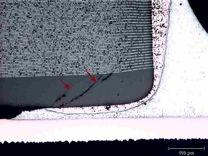

Tra queste prove, molte hanno riguardato proprio i condensatori ceramici sia C0G, sia X7R, sia Y5V. Dopo l'immersione in pozzetto a 270 °C per un minuto, nessuno, su decine di campioni, ha mostrato segni di deterioramento.
Non mi stupisce. Gli MLCC vengono sinterizzati in produzione attorno ai 1300-1400° C.
Non è il calore che li fa soffrire, sono gli shock termici e quelli meccanici.
Se è il condensatore tutto a passare da 20 a 270° C in una frazione di secondo, non succede nulla.
Il problema sorge quando viene riscaldato prima un lato e poi l'altro.
E il problema è subdolo. Spesso si tratta di cricche che si vedono solo facendo una sezione del componente ed analizzandola al microscopio. Vedi per esempio qui:
Queste cricche sono però punti di rottura che con il tempo si allargano in seguito a cicli termici, stress meccanico, vibrazioni e stress elettrico.
Quindi dopo il montaggio non ci si accorge di nulla, ma dopo 6 mesi in servizio il circuito comincia a dare problemi.
Come detto, ognuno può fare come vuole, però c'è un metodo giusto e un metodo che può andar bene. Io preferisco il primo. Ci metto dieci minuti in piú a saldare un circuito di complessità media, ma mi evito una fonte di possibili rogne.
