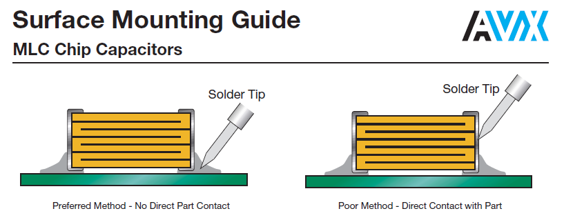

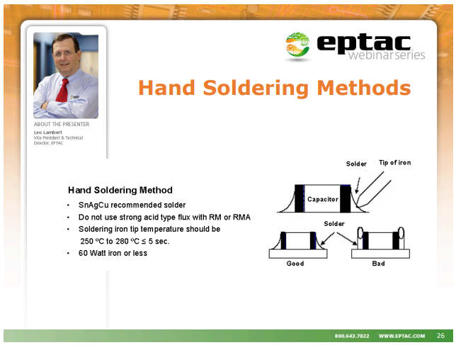

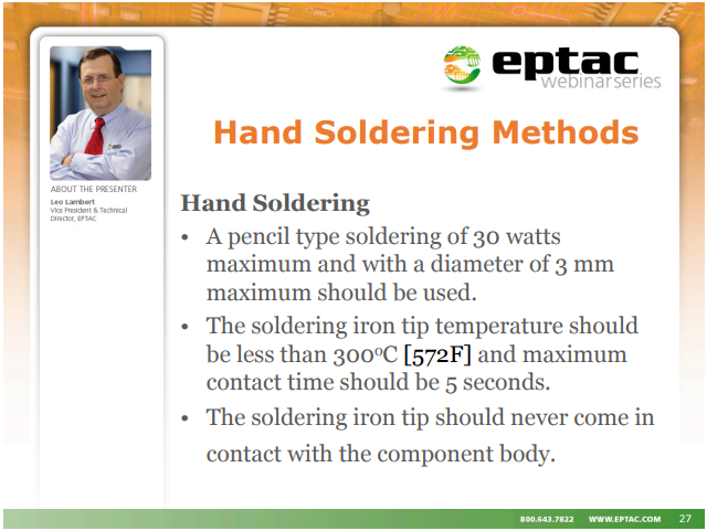

Boiler, puoi provare a menarla quanto vuoi, ma la tua affermazione
è falsa.
Non è vero che saldare un condensatore multistrato SMD con il saldatore a mano vuol dire distruggerlo. Non sono io ad affermarlo, ma la realtà quotidiana. E questo non solo nei laboratori dove è in pratica l'unico metodo utilizzato per lavorare sui prototipi, ma anche di molte linee di produzione, dove i ritocchi a fine linea vengono fatti proprio con il saldatore stilo.
AVX è forse, insieme a Murata, il maggior produttore di componenti ceramici. Ovviamente consiglia di saldare i suoi componenti in rifusione. Ovvio. Ma certo non afferma che si distruggono se saldati a mano.
Ancora più interessante è questo documento, parte del corso sull'assemblaggio dei componenti ceramici tenuto da Eptac, leader nei corsi di saldatura e nella certificazione IPC.
Lo stress termo-meccanico subito da un condensatore ceramico saldato a mano è simile a quello che si ha nella saldatura a onda, e ogni giorno sono milioni i condensatori saldati con questi metodi.
Fare inutile terrorismo affermando che saldare a mano un condensatore ceramico vuol dire distruggerlo, non è buona informazione.

Venexian, non ho dubitato nemmeno per un istante che tu volessi avere l'ultima parola.
Mi sta tutto bene, ma questo no:
Uno può attaccarsi alle sfumature linguistiche usate.
Può attaccarsi alla probabilità che il difetto si presenti o meno.
E uno può anche preferire i suoi test alle raccomandazioni del fabbricante.
Ma resta il fatto che tutti i produttori di MLCC sono d'accordo.
Anche AVX (chiaro che poi ognuno cita la parte di documento che piú gli comoda): http://catalogs.avx.com/SurfaceMount.pdf
(la formattazione rispecchia il testo originale, le parti evidenziate lo sono nel documento di AVX, non per mia scelta)
Vista l'attenzione che presti alle sfumature di significato di quello che si scrive, non ti sarà sfuggito il " If rework by soldering iron is absolutely necessary...".
Il caso mi sembra abbastanza chiaro, ma per completezza aggiungiamo il parere di Nic Components:
https://www.niccomp.com/resource/files/ ... 032012.pdf
(qui la formattazione invece è mia)
E anche di Kemet: http://www.kemet.com/Lists/TechnicalArt ... edures.pdf
Poi, come già detto, ognuno fa come preferisce.
nikiT: segui i consigli di Venexian. Io sono qui solo per menarmela.
venexian: passo e chiudo, così puoi avere l'ultima parola.

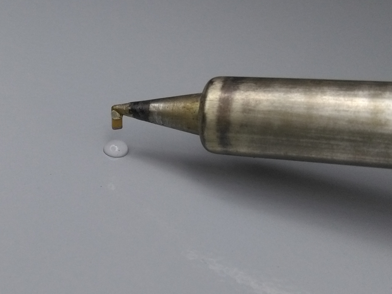

Premessa
Le prove di cui scrivevo in [5] non avevano come fine quello di verificare il possibile sviluppo di cricche dovute allo stress termico, ma solo quello di saggiare quanto potesse essere il degrado delle caratteristiche di diversi componenti elettronici, in caso di surriscaldamento ben oltre le specifiche del costruttore.
Con lo stesso spirito, ho condotto un test qualitativo per saggiare il discusso problema delle cricche nei condensatori multistrato ceramici, quando saldati con uno stilo. Il test prevede di generare volutamente un esagerato gradiente termico tra i due terminali e, contemporaneamente, fare in modo che questo gradiente sia applicato in un tempo molto breve, tale da generare uno shock termico certamente superiore a quello dovuto ad un ciclo di saldatura manuale con lo stilo.
Procedura
Si porta lo stilo alla massima temperatura possibile (1), si raccoglie il campione con una goccia di lega per uno dei terminali, si attende che tutto il campione abbia raggiunto l'equilibrio termico (2) e poi si intinge il terminale opposto in una goccia d'acqua deposta su una superficie idrofobica. Il contatto con l'acqua deve essere il più breve possibile, per consentire all'acqua raccolta di evaporare velocemente e prelevare il calore latente di evaporazione altrettanto velocemente per poter alzare più possibile la velocità di raffreddamento e il conseguente stress. Una stima approssimativa posiziona tale velocità nell'ordine dei 1-10 kK/s.
Nell'immagine si vede il condensatore appeso con un terminale allo stilo e nel momento immediatamente precedente al contatto dell'altro terminale con la goccia d'acqua.
La prova è stata condotta su dieci differenti condensatori con differenti dimensioni, differenti ceramiche e differenti produttori. Ogni campione è stato sottoposto a dieci cicli termici per ogni terminale. La comparazione dei valori di capacità misurati prima e dopo il test ha mostrato che nessun danneggiamento macroscopico era avvenuto a danno di nessuno dei dieci campioni.
Un pull-test avrebbe potuto dare maggiori informazioni, ma il lavoro necessario all'esecuzione del test andava oltre il budget di tempo preventivato.
Conclusioni
Si tratta di un test qualitativo, non può da solo dare informazioni certe sul comportamento di questi componenti nei riguardi degli stress termici. Ha comunque la sua validità, dimostrando che nella realizzazione di prototipi di laboratorio, la saldatura dei multistrato ceramici con uno stilo non comporta rischi maggiori di qualsiasi altro evento raro e imponderabile, sempre possibile in ogni realizzazione tecnica.
Ringraziamenti
Ringrazio Boiler, senza la cui insistenza non avrei condotto questo test. Adesso ho aggiunto un po' di esperienza al mio piccolo bagaglio, esperienza che condivido volentieri con voi.
Ringrazio PietroBaima, il cui interesse mi ha spinto a procedere con una verifica, invece di ignorare tutto come il solito flame da forum.
Note
(1) Lo stilo utilizzato è regolabile fino a 420 °C. Questa è la temperatura impostata, ovviamente quella effettiva sarà inferiore. Vista la natura qualitativa del test, la temperatura della punta dello stilo non è stata misurata, ma dal degrado della lega saldante si può supporre ben oltre i 300 °C.
(2) Data la massa irrisoria del componente, l'equilibrio si raggiunge in millisecondi, ma la puntualizzazione è utile a comprendere la procedura.
Procedura
Conclusioni
Ringraziamenti
Note
