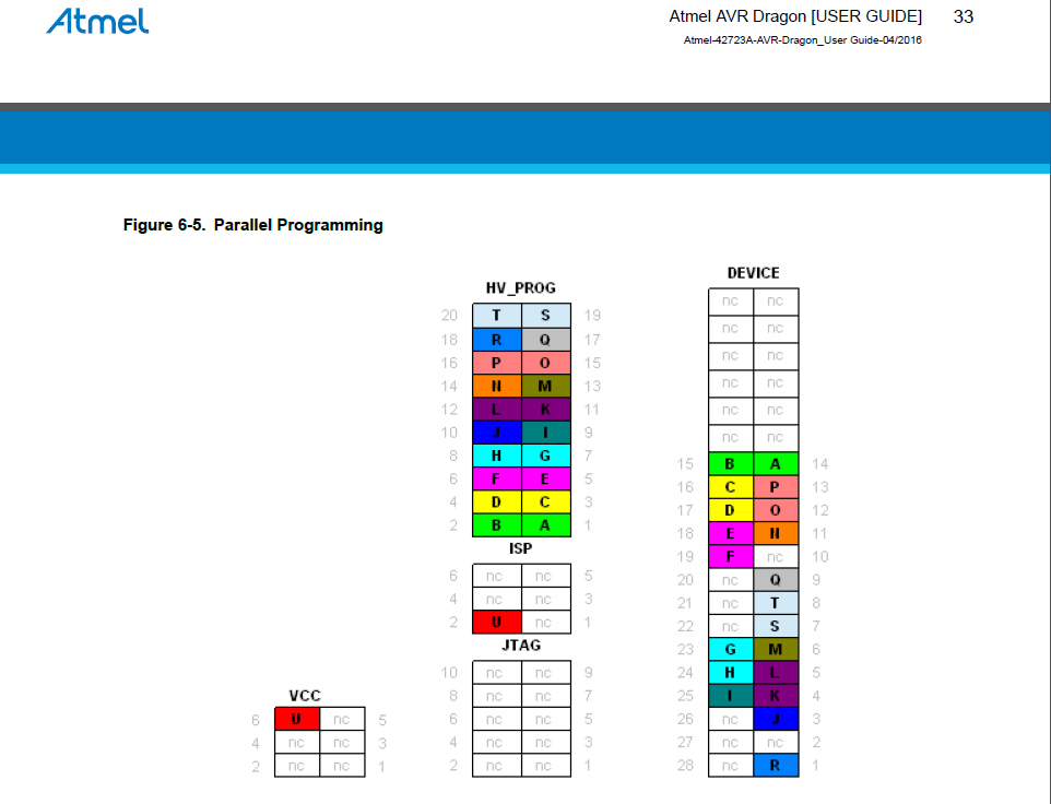

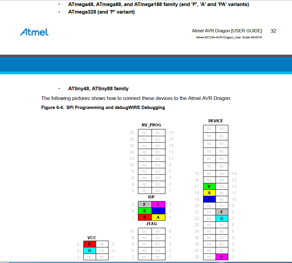

Messaggioda Foto UtenteFedericoDIP » 7 dic 2017, 17:24
L'AVR Dragon possiede diverse modalità di collegamento (ISP, HVSP, jtag...)
Io mi sono soffermato ad usare la modalità ISP, collegando quindi il cavetto da AVR Dragon (ISP) ad Arduino Uno (ICSP).
Ma molto probabilmente si dovrà utilizzare la modalità HVSP con atmega328p a bordo del Dragon, per poter programmare/proteggere/sbloccare il microcontrollore Atmega328p

[78] Re: Protezione firmware Amega328P-PU (Arduino)
Messaggioda Foto UtenteFedericoDIP » 8 dic 2017, 20:00
Salve ragazzi,
domani sera inizierò ad effettuare tutti gli esperimenti consigliati e farò tante prove di programmazione e sicuramente sbaglierò l'impostazione dei FUSE e bloccherò l'Atmega, però avendo l'AVR Dragon, posso tranquillamente ripristinare i fuse in modalità HV
Vi chiedo però gentilmente una cosa: per irpstinare l'Atmega bloccato... come si fa?
1) Atmega inserito nelllo ZIF di AVR Dragon?
2) Per effettuare il ripristino dell'Atmega devo effettuare quale schema allegato (A o B)?
3) quale è la procedura che devo fare per ripristinare l'Atmega con AVR Studio (o con altro metodo)?
Schema B
Schema A
