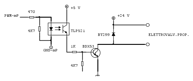

Ciao a tutti,
ho realizzato con un micro ATMega 328 una piccola automazione per il lavaggio di un utensile.
In pratica quando un sensore di prossimità vede l'utensile attiva una prima elettrovalvola che spruzza acqua per il lavaggio e poi una seconda che lo asciuga con un getto di aria.
Succede però che quando si attiva la valvola per l'asciugatura l'acqua rimasta all'interno dell'ugello viene sparata fuori con ovvie conseguenze.
Vorrei quindi utilizzare una valvola proporzionale per attivare l'aria in maniera graduale.
Ho trovato questa valvola che farebbe al caso mio
http://content2.smcetech.com/pdf/PVQ_IT.pdf
Prima di acquistarla però, visto il costo non proprio ridotto, volevo assicurarmi che sia possibile pilotarla con l'uscita PWM dell'ATmega 328 e come eventualmente collegarla.
Ho cercato un po' nel forum ma non ho trovato molto. In un altro thread è stato postato il seguente schema
Può fare al caso mio?

Non credo che lo schema vada bene. Nal datasheet che hai allegato è indicato che il flusso di aria varia in funzione della corrente. Con che tipo di segnale controlli la valvola? che tensioni hai disponibili?
Non mi è chiaro come vuoi far funzionare il tutto.

Messaggioda Foto Utentebigjump » 9 dic 2017, 8:41
StefDrums ha scritto:Non credo che lo schema vada bene. Nal datasheet che hai allegato è indicato che il flusso di aria varia in funzione della corrente. Con che tipo di segnale controlli la valvola? che tensioni hai disponibili?
Pensavo di controllare l'apertura della valvola variando il duty cicle di un segnale PWM generato dal microP.
L'attuale circuito delle valvole è alimentato a 12 V.
Il microP a 5V

Messaggioda Foto UtenteIsidoroKZ » 9 dic 2017, 9:16
Il problema che riscontri e` elettrico o fluidodinamico? Quando attivi la valvola dell'aria, quella dell'acqua viene brevemente aperta da un disturbo elettrico, o e` il flusso di aria che aspira l'acqua residua?
Se il problema e` fluidodinamico, probabilmente e` meglio intervenire sull'impianto, non sul suo comando.

[8] Re: Valvola proporzionale
Messaggioda Foto Utentebigjump » 9 dic 2017, 14:24
IsidoroKZ ha scritto:Il problema che riscontri e` elettrico o fluidodinamico? Quando attivi la valvola dell'aria, quella dell'acqua viene brevemente aperta da un disturbo elettrico, o e` il flusso di aria che aspira l'acqua residua?
Al momento utilizzo due valvole. Una apre l'acqua e una l'aria. Il funzionamento è perfetto, nessuna interferenza o altro.
L'inconveniente è dovuto a quella poca acqua residua che resta all'interno dell'ugello di uscita (che è lo stesso sia per l'acqua che per l'aria) e che nel momento in cui si attiva l'aria viene letteralmente sparata fuori bagnando l'area circostante.
Da qui la mia idea di usare una valvola proporzionale che dovrebbe aprirsi alla minima portata per alcuni decimi per poi aprirsi del tutto.
