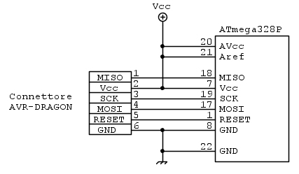

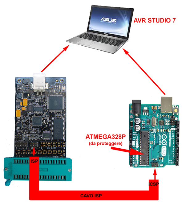

Ciao ragazzi,
I pin per ISP, come credo scritto in precedenza in altri post, sono 6: VCC, GND, RESET, SCK, MISO, e MOSI.
Grazie xyz, si conosco gia il connettore ISP (6 poli) presente sia su AVR Dragon, sia su Arduino.
Avevo gia provato a utilizzare n°2 Arduino, uno lo utilizzavo come "programmatore" senza Atmega328P inserito, l'altro lo utilzzato come "target" con l'Atmega inserito da programmare, dal menu avevo scelto la modalità ISP. Quindi avevo utilizzato le due board Arduino per "programmare", non per la protezione.
GrazieTardoFreak, si possiedo gia quel connettore a 6 poli e il collegamento che avevo precedentemente fatto era il seguente:
Ma come gia accennato, qualcosa non mi quadrava e cioè:
- dopo la programmazione e protezione, se tentatavo di scriverci sopra un altro firmware, il precedente veniva cancellato e i fuse rirpistinati
- se provavo a disabilitare/abilitare qualche fuse particolare (Reset, Spien..), mi usciva fuori un errore, mancanza di tensione (0,0V...)
Quindi credo che io abbia sbagliato qualcosa nel collegamento, ad esempio, dallo schema che ho allegato, entrambe le board le avevo collegate tramite USB al computer, quando invece forse avrei dolvuto collegare soltanto l'AVR Dragon.
Ma prima di tutto vorrei capire quale collegamento devo seguire per utilizzare la programmazione/protezione in HV

FedericoDIP ha scritto:Avevo gia provato a utilizzare n°2 Arduino, uno lo utilizzavo come "programmatore" senza Atmega328P inserito, l'altro lo utilzzato come "target" con l'Atmega inserito da programmare, dal menu avevo scelto la modalità ISP. Quindi avevo utilizzato le due board Arduino per "programmare", non per la protezione.
Ti stai grattando l'orecchio destro con il dito mignolo del piede sinistro senza aiutarti con le mani mentre sei sospeso con l'altro piede su una scala a pioli appoggiata malamente su un tavolo.
FedericoDIP ha scritto:GrazieTardoFreak, si possiedo gia quel connettore a 6 poli e il collegamento che avevo precedentemente fatto era il seguente:
Non devi fare altro che realizzare lo schema che ti ha postato Foto UtenteTardoFreak, niente voli pindarici.
FedericoDIP ha scritto:Ma come gia accennato, qualcosa non mi quadrava e cioè:
E' normalissimo che succeda, il LOCK serve per impedire la lettura, non la riscrittura. La protezione ti protegge da qualcuno che cerca di leggerti il firmware dal micro, non da qualcuno che ci scrive sopra altra roba.
FedericoDIP ha scritto:- se provavo a disabilitare/abilitare qualche fuse particolare (Reset, Spien..), mi usciva fuori un errore, mancanza di tensione (0,0V...)
Dipende da cosa hai combinato. Programmando i fuse bit puoi rendere il micro inutilizzabile. Se disabiliti la ISP tramite la ISP, per esempio, e hai solo la ISP, hai finito di usare quel micro finché non usi un'altra modalità di accesso al micro, per esempio la debugwire o la HVP.
FedericoDIP ha scritto:Quindi credo che io abbia sbagliato qualcosa nel collegamento, ad esempio, dallo schema che ho allegato, entrambe le board le avevo collegate tramite USB al computer, quando invece forse avrei dolvuto collegare soltanto l'AVR Dragon.
Poi dici che mi incaz...
NON DEVI INVENTARTI NIENTE. REALIZZA LO SCHEMA DI TARDOFREAK E BASTA!

FedericoDIP ha scritto:...dopo la programmazione e protezione, se tentatavo di scriverci sopra un altro firmware, il precedente veniva cancellato e i fuse rirpistinati
La protezione e' in LETTURA.
Se cerchi di fare il furbo, magari programmando solo parte della FLASH per poi ricavarti l'immagine, il micro ti incxla: si cancella tutto e tu ti ritrovi con un micro vergine. (:OO:)
Ed ora la programmazione.
Ragiona: voglio programmare, quindi per forza la memoria verra' cancellata.
Ma il programmatore deve anche verificare che abbia scritto giusto, e come farebbe a farlo se non puo' leggere la FLASH? E per leggere la FLASH il fuse di protezione viene ripristinato.

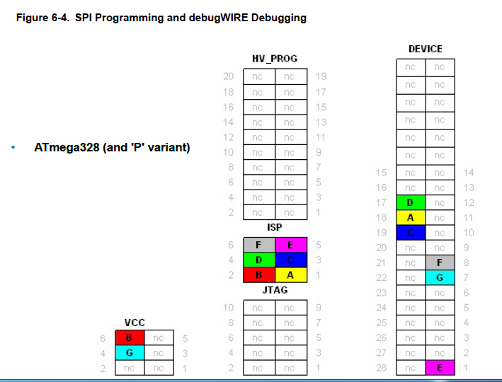

Messaggioda Foto UtenteFedericoDIP » 9 dic 2017, 14:05
TardFreak, sto apprezzando moltissimo la tua volontà e quella degli altri nel volermi aiutare.
Come gia scritto, dopo pranzo effettuerò la prova con cavetto ISP 6 poli.
Ma vi chiedo solo una cosa: dallo schema postato da TardoFreak (vedi sotto)...
...l'Atmega328P devo inserirlo nello ZIF dell'AVR Dragon e seguire quindi i collegamenti (ponti..) come nella figura sotto per la programmazione in SPI?
Datemi solo questa conferma e oggi farò le prime prove seguendo i vostri consigli dati fino ad adesso.
Grazie ragazzi
