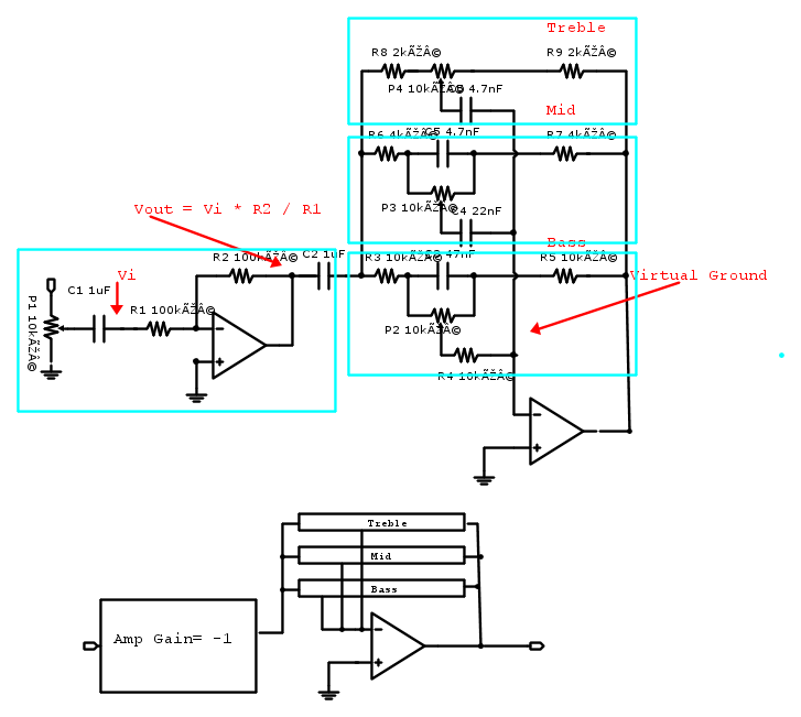

Salve a tutti, sto cercando di capire qualcosa circa il funzionamento del seguente circuito
dovrebbe trattarsi di un equalizzatore a 3 bande. Sinceramente non so neanche da dove incominciare l'analisi.
E' possibile analizzare separatamente i i due stadi di amplificazione?
E' possibile analizzare il secondo stadio di amplificazione separando i 3 rami di retroazione?
Ogni consiglio è ben accetto, un saluto a tutti ed un grazie anticipato a chiunque butti un'occhiata al post.

Gost91 ha scritto:1) dovrebbe trattarsi di un equalizzatore a 3 bande.
2)E' possibile analizzare separatamente i i due stadi di amplificazione?
3) E' possibile analizzare il secondo stadio di amplificazione separando i 3 rami di retroazione?
1) Si
Bass Mid Treble
https://www.bing.com/images/search?view ... ajaxhist=0
2) Si Vedi schema qui sotto (ridisegnato in un modo piu' "cristiano")
Il primo stadio guadagna R2/R1 con un taglio della continua dato da C1 (al netto dell'attenuazione del pot in ingresso)
3) Si Le tre reti di equalizzazione sono "disaccoppiate" tra loro dalla "Virtual Ground" dell'ingresso invertente dell'operazionale

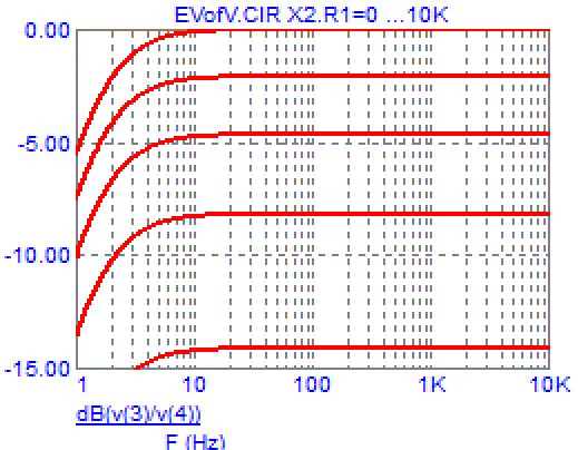

Consiglierei di valutare il circuito
tracciando i rispettivi diagrammi di Bode
Ecco ad es.quello del primo opamp
al variare di P1:

Il secondo stadio, che è l'equalizzatore vero e proprio, ha un comportamento in frequenza che dipende molto dall'impedenza della sorgente del segnale, per questo c'è il primo stadio che non amplifica e che serve solo a far vedere in banda audio un'impedenza nulla all'equalizzatore indipendentemente da quella della sorgente.

Vi ringrazio molto per le risposte. Perdonatemi, ma non riesco a vedere il motivo per cui, per la massa virtuale, i due stadi di amplificazione sono disaccoppiati tra loro. Potreste spiegarmelo? Ho provato a ragionarci, ma non ci sono ancora arrivato a capirlo da solo.

Gost91 ha scritto: il motivo per cui, per la massa virtuale, i due stadi di amplificazione sono disaccoppiati tra loro
Mi sono probabilmente spiegato male, ma sono le tre reti di equalizzazione ad essere disaccoppiate tra loro dalla "Virtual Ground" (e NON I due stadi di amplificazione)
Come ha ben spiegato Foto UtenteBrunoValente il primo stadio (Amp Gain = -1) serve a pilotare a bassa impdenza le tre reti di equalizzazione

Messaggioda Foto Utenteg.schgor » 10 dic 2017, 7:15
Ecco il diagramma del secondo stadio
da 10Hz a 100kHz con solo 'Basso'
in funzione di P2 (0, 50, 100%):

è preferibile dire che (lavorando in linearità) l'uscita dell'opamp chiuso in retroazione lavora per mantenere entrambi i morsetti di ingresso al medesimo potenziale e che, essendo il potenziale (in questo caso) del morsetto non invertente vincolato a quello del riferimento anche quello del morsetto invertente assume tale potenziale; da cui il resto del discorso espresso precedentemente e la possibilità di analizzare indipendentemente le tre configurazioni di passa basso, passa banda e passa alto. O_/
