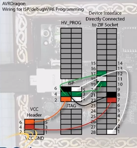

Si ma come faccio a fare le prove se non ho bene chiara l'idea se l'Atmega va inserito nello ZIF, a bordo dell'AVR Dragon?
Io voglio seguire il tuo schema, ho capito pure i 6 fili cosa sono (miso...mosi..reset...etc...), ma la UNICA cosa che non mi è chiara è:
l'Atmega328P posso inserirlo a bordo dell'AVR Dragon nello ZIF e seguire lo schema qui sotto?
Schema ISP.png (113.54 KiB) Osservato 19866 volte

Avendo tra le mani un AVR Dragon che ha possibilità di ripristinare in HV i microcontrollori brikkati, ho voluto fare diverse altre prove su altri fuse ed in particolare sui fuse SPIEN e RESET, di cui si parla molto in rete.
I passi che ho fatto sono i seguenti:
1) ho effettuato le 2 prove con i collegati come nel post [99]
2) inserito l'Atmega nello ZIF 40 poli a bordo di AVR Dragon (con pin 1 in basso)
3) aperto Atmel Studio 7, TOOLS... Devise Programming
4) selezionato "AVR Dragon"..."atmega328p"..."HVPP"... Apply
in "target voltage" ho letto 5.0V (quindi non 12v... :? )
Ho inserito manualmente i valori dei fuse (quelli di default di un Atmega funzionante e senza protezioni), ma quando clicco di PROGRAM...mi esce un messaggio di errore e quindi non riesco a ripristinare l'Armega.
Qualcuno mi suggerisce come poter recuperare il funzionamento dell'Atmega in modalità HV?
Forse salto qualche passo o faccio qualche errore?...
Grazie mille a tutti
