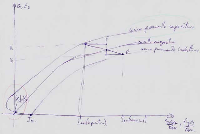

salve a tutti,qualcuno saprebbe spiegarmi perché costruendo la caratteristica swattata per carico puramente capacitivo,e per valori della corrente di eccitazione decrescenti,ad un certo punto la reattanza capacitiva assume (in valore assoluto)lo stesso valore della reattanza sincrona,e addirittura la curva si richiude sulla corrente di cc.....grazie

grazie per il suggerimento,conosco la caratteristica swattata per carico puramente induttivo,ma anche quella per carico puramente capacitivo,ciò che non capisco è che per valori di corrente di eccitazione bassi il carico viene visto come un carico resistivo,visto che la reattanza di carico è in modulo uguale a quella sincrona,e poi ,per valori ancora più bassi(anche negativi )come un carico induttivo,e la curva si richiude sul valore di corrente di corto....

forse non sono stato molto chiaro,hai ragione,comunque ciò che intendo è:se costruisco il triangolo di potier per un carico puramente induttivo,per valori decrescenti della corrente di eccitazione,ad un certo punto la base del triangolo coincide con l'asse delle ascisse,e questo individua il punto nella quale la corrente è quella di cc,e c siamo!quello che non capisco è quello che succede per carico puramente capacitivo(nei punti evidenziati in rosso),a quanto letto,per piccoli valori della corrente di eccitazione,proseguendo per valori decrescenti la reattanza capacitiva sarà (in modulo)uguale alla reattanza sincrona(interna della macchina),e si richiude come carico induttivo....spero di essere stato un po' + chiaro,grazie,e perdonate il grafico

Questa è nuova ... non avevo mai visto una caratteristica swattata "capacitiva" per Potier, anche perché è priva di utilità
in quanto la caratteristica swattata serve solo a dimostrate come sperimentalmente sia possibile determinare la reattanza di dispersione Xd e il coefficiente di Potier
... andare poi a parlare della curva di raccordo fra le due
è puro delirio, sempre a mio modestissimo parere

Sarei curioso di conoscere il titolo e l'autore del testo e anche il perché non hai scannerizzato la pagina del libro invece del tuo grafico.
Provo comunque a darti una mia, modestissima, interpretazione ...
Premesso che la caratteristica, è ottenuta a corrente , numero di giri e f.d.p. costanti (f.d.p.=0 x swattate)
...diminuendo progressivamente l'impedenza del carico, diminuisco il valore della corrente di eccitazione per mantenere I=cost. ,ma nel caso capacitivo, ad un certo punto, mi troverò a dover fare i conti con l'impossibilità di mantenere il f.d.p. a zero in quanto la progressiva compensazione fra natura capacitiva del carico e induttiva della macchina lo farà aumentare dallo zero capacitivo a uno zero induttivo, facendo ruotare la corrente (mantenuta costante) da -90 a 90. In questo cambiamento la componente capacitiva di I andrà via via riducendosi e con lei l'effetto magnetizzante e la caratteristica presenterà quella curvatura di ritorno che la porterà, inevitabilmente a raggiungere il punto di partenza della swattata induttiva (in quanto in corto netto la macchina presenterà sempre un comportamento induttivo).
Tracciare questa curva non e' semplice ... (se ho tempo ci proverò con Geogebra) ... ma di sicuro ci sarà un punto di intersezione con la caratteristica a vuoto; questo punto sarà quello relativo a componente reattiva nulla della corrente e quindi f.d.p. = 1 ovvero a una completa compensazione delle reattanze e un conseguente campo di reazione totalmente trasversale ... direi però che questo avviene quando reattanza Xc uguaglia la reattanza di dispersione Xd e non la reattanza sincrona Xs = Xd + Xi come scrivi e che con la rappresentazione di Potier non è considerata (la reazione è vista in modo diverso da quello di Behn Eschemburg).

.....comunque ritornando al grafico,non sono riuscito a trovarlo in alcun testo,ed è questo il pro,c'è l'ho solo negli appunti,il prof l'ha semplicemente accennato,era solo una curiosità mia conoscere meglio sto grafico.....comunque la tua interpretazione sembrerebbe non fare una piega.....la rivedrò meglio pom...sarei curioso di sapere perché:"non studierai mica a pisa"?....
