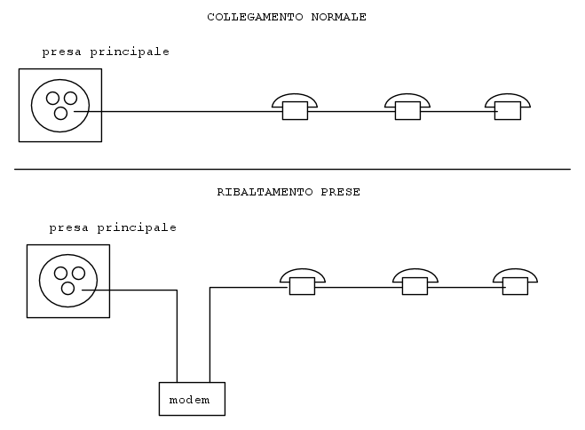

Messaggioda Foto Utentegabrisav » 13 dic 2017, 19:57
Forse non ho capito bene ma il ribaltamento prese si esegue in questo modo

gabrisav ha scritto:Forse non ho capito bene ma il ribaltamento prese si esegue in questo modo
Ciao gabrisav.
Giusto, questo è un normale ribaltamento delle prese. Nel mio caso invece di effettuare il ribaltamento sulla prima presa/telefono "incontrato" dalla linea Telecom, lo effettuerei sulla seconda presa. Per fare ciò devo però prolungare l'ingresso della linea Telecom fino alla seconda presa di casa (mediante doppino di prolunga) avendo prima disconnesso la linea Telecom dalla presa principale.

[6] Re: Ribaltamento Prese & Ripristino/Operazione Inversa
Messaggioda Foto Utentegabrisav » 14 dic 2017, 11:20
Ok si può fare, però sulla prima non puoi collagare nessun telefono dato che non funzionerebbe

[7] Re: Ribaltamento Prese & Ripristino/Operazione Inversa
Messaggioda Foto UtenteSergeGardien » 14 dic 2017, 11:28
gabrisav ha scritto:Ok si può fare, però sulla prima non puoi collagare nessun telefono dato che non funzionerebbe
Perché? La 1a presa è già collegata in parallelo alla 2a presa.
Mi vuoi dire che non posso collegare più di 2 telefoni in parallelo nella stessa presa?

[8] Re: Ribaltamento Prese & Ripristino/Operazione Inversa
Messaggioda Foto Utentegabrisav » 14 dic 2017, 14:01
Voglio dire che il Voip è una tecnologia digitale quindi sulla presa a monte del modem non sentirai nessun segnale dal telefono, a valle del modem puoi collagare tutti i telefoni che voui

Messaggioda Foto UtenteSergeGardien » 14 dic 2017, 14:22
gabrisav ha scritto:Voglio dire che il Voip è una tecnologia digitale quindi sulla presa a monte del modem non sentirai nessun segnale dal telefono, a valle del modem puoi collagare tutti i telefoni che voui
Continuo a non capire.
Il VoIP non credo c'entri nulla, è solo una questione di come è collegato l'impianto.
Poi cosa intendi con a monte del modem e a valle? Forse con "a monte" intendi l'ingresso ADSL proveniente dalla linea esterna Telecom e "a valle" il mio impianto telefonico? Se così fosse credo sia pacifico assumere che non "sento" nessun segnale audio provenire dalla linea Telecom "a monte" una volta attivato un servizio VoIP con contestuale disattivazione della linea telefonica (mantenendo attivo il servizio ADSL).
A scanso di equivoci e fraintendimenti ripeto, il mio impianto telefonico è in parallelo già ora con i telefoni analogici, dopo aver effettuato il ribaltamento delle prese, come ho spiegato, questi continuano ad essere in parallelo. L'unica cosa che cambia è dove arriva la linea Telecom, prima era in una stanza e dope invece è in un'altra. A questo punto, nella nuova stanza, collego la porta ADSL del modem (ingresso RJ11) alla linea Telecom e l'uscita RJ11 (per telefoni analogici) del modem alla presa del telefono e a cui sono collegati in parallelo tutti i telefoni di casa, incluso il telefono nella 1a/vecchia stanza.
