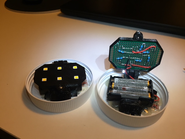

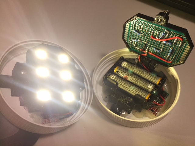

Messaggioda Foto Utentebalduzz » 16 dic 2017, 23:17
BrunoValente ha scritto:Io non mi creerei tutti questi problemi per una cosa poco importante come questa, anzi a dire il vero non ci perderei proprio tempo, eviterei di realizzarlo e mi dedicherei ad altro :roll:
Questa volta non ho seguito i tuoi consigli!!! :mrgreen:
Ho mantenuto lo schema iniziale e i risultati sono qui sotto.
Grazie per l'aiuto
ciao

[37] Re: Interruttore touch e transistor
Messaggioda Foto Utenteabusivo » 17 dic 2017, 14:29
BrunoValente ha scritto:Bello! :ok:
Non centra niente ma il mille fori che hai utilizzato è a doppia faccia?
Dove lo hai trovato?
Comunque sono d'accordo con bruno, bella realizzazione!
Foto Utenteabusivo
13,3k 4 7 10
Messaggi: 7008
Località: L'Aquila
[38] Re: Interruttore touch e transistor
Messaggioda Foto Utentebalduzz » 18 dic 2017, 2:48
abusivo ha scritto:Non centra niente ma il mille fori che hai utilizzato è a doppia faccia?
Sì doppia faccia. I led SMD li ho saldati da dietro, non so se sia una pratica comune però è velocissimo e funziona bene!
Le millefori le avevo comperate su Aliexpress, tipo qui. Non si trovano in giro in negozio?
Grazie per l'apprezzamento anche a Foto UtenteBrunoValente, ho appena finito di assemblare il quinto coperchio e saldare il sesto e mi si incrociano gli occhi...comunque la disposizione dei componenti nei successivi a quelli nelle foto è più razionale e la basetta è molto più bella da vedere!
