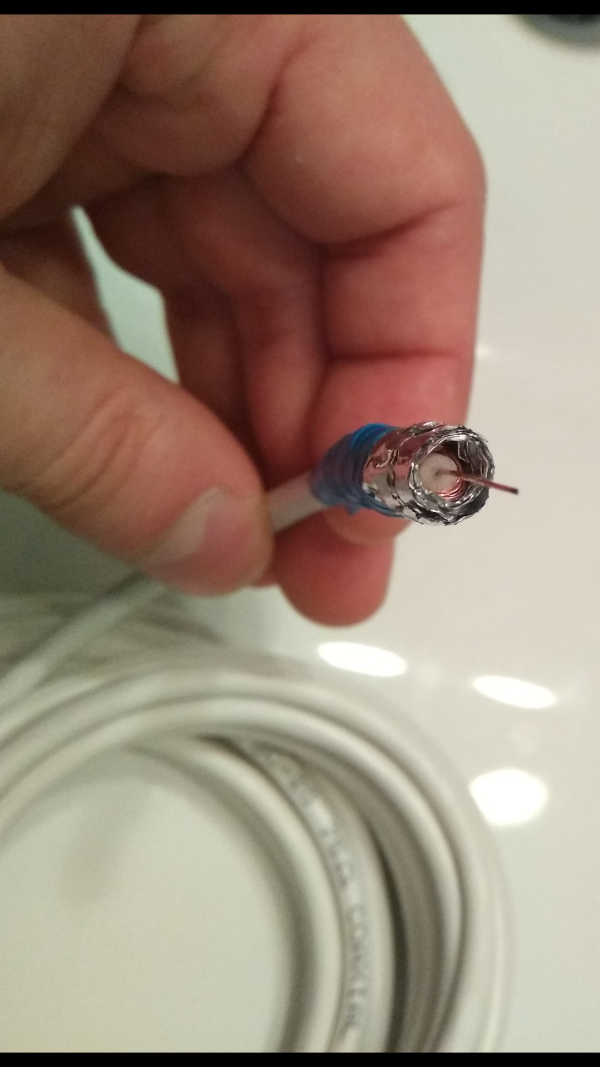

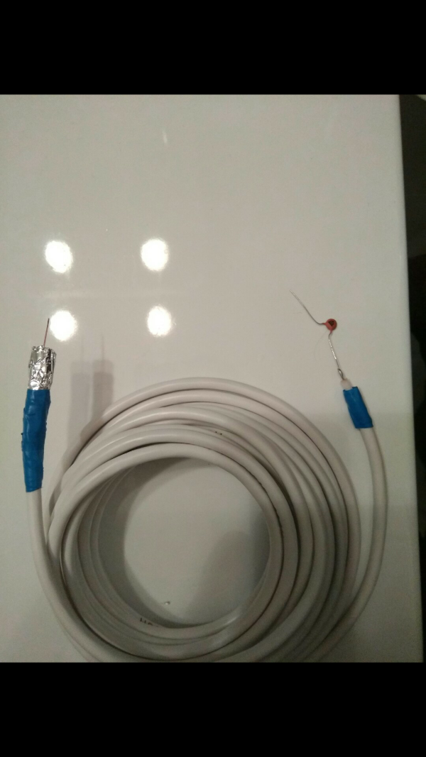

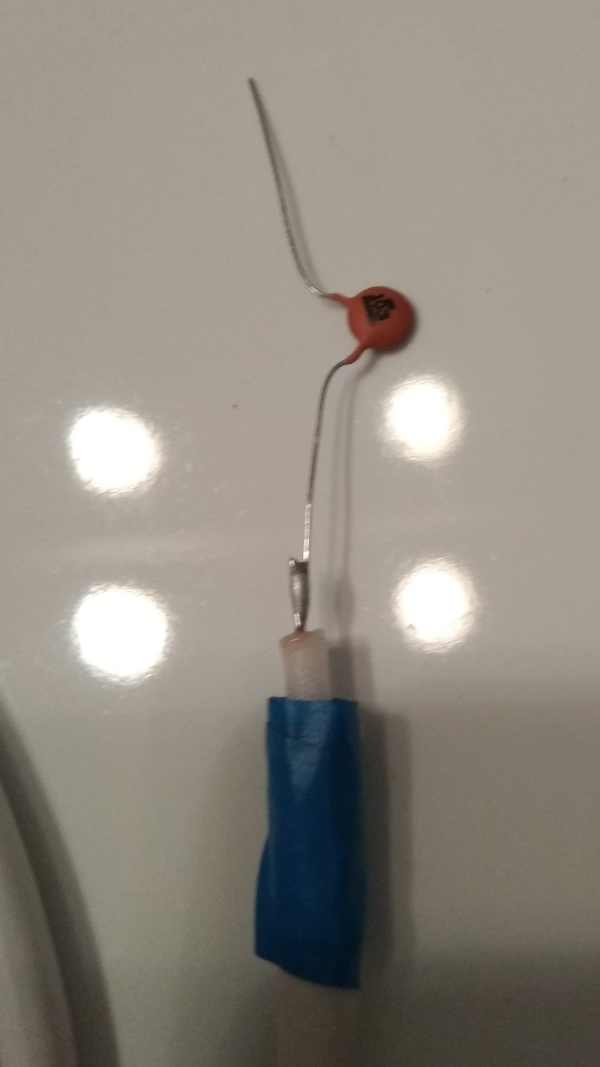

Buona sera ragazzuoli, eccomi tornato, finalmente ho avuto un po' di tempo per questo progetto.
Ho fatto come avete suggerito, ho preso un cavo volante, messo l estremità dentro l autoradio e l altra estremità ai capi del lunotto.
Subito con l esito: funziona si, ma non come avevamo pensato, e prende comunque meno dell' antenna sul tetto.
Che il condensatore lo metta ai capi del lunotto, oppure su un bullone di massa, oppure tra le mie dita, ottengo lo stesso segnale.
Cosa ne pensate? :D

Ma il cavo che hai usato ha un'impedenza adatta all'autoradio ?
Non è che con un cavo di giusta impedenza rispetto uno inadatto ci sia un'impennata del segnale, di sicuro, comunque, un po' di beneficio dovrebbe esserci
il condensatore lo devi collegare in serie tra il centrale del cavo ed il lunotto (dal lato in cui il lunotto riceve l'alimentazione) e non da altre parti
Che poi un'antenna tradizionale riceva meglio di un lunotto non predisposto per l'uso specifico non è che sia molto strano, come palliativo potresti inserire un piccolo preamplificatore d'antenna tra il condensatore ed il centrale del cavo schermato (NON sull'altro lato del condensatore)
Ovviamente se non vuoi forare la carrozzeria per un'antenna standard devi accettare dei compromessi
Un tempo avevano messo in commercio delle antenne a stilo che sfruttavano un accoppiamento capacitivo, in pratica si incollava l'antenna all'esterno, su un cristallo dell'auto ed in corrispondenza, all'interno del cristallo si incollava la piastrina con l'attacco del cavo, il condensatore era costituito dalle due piastrine, una interna ed una esterna ed il cristallo svolgeva la funzione di dielettrico, ma il fatto che non se ne vedano in giro fa capire che il rendimento non dovesse essere ottimale e quindi mancata diffusione del prodotto
