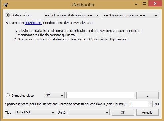

Altra cosa, nella schermata iniziale di UNetbootin:
c'è il campo "Spazio riservato per i file che verranno protetti dai vari riavvii".
Nei miei intenti c'è l'installazione completa, non una Live con persistenza, quindi, in teoria, io vorrei che tutti i file che andrò a salvare rimanessero salvati dopo i riavvii.
Quindi quel campo lo devo usare? Oppure è solo per chi effettua una installazione Live con persistenza?

Dovrebbe essere un campo solo per la persistenza, infatti non lo avevo mai notato :mrgreen: .
Quindi ignoralo tranquillamente :).
