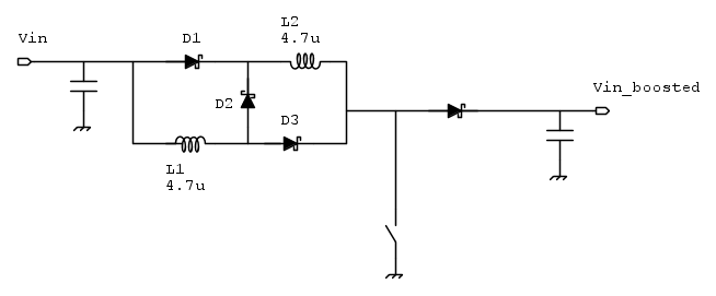

Salve a tutti,
ho trovato uno schema per un convertitore boost con una topologia che non mi è chiara. Al posto del solito induttore ne trovo due in parallelo con alcuni diodi Schottky, provo a riproporre lo schema in Fidocad di seguito.
A cosa serve quella configurazione L1-L2-D1-D2-D3 ? Ho inserito i soli valori di L1 ed L2 per indicare che i due induttori sono uguali, l´interruttore è un MOSFET pilotato da un IC.
Spero che le poche informazioni possano comunque aiutare a rispondere al quesito.

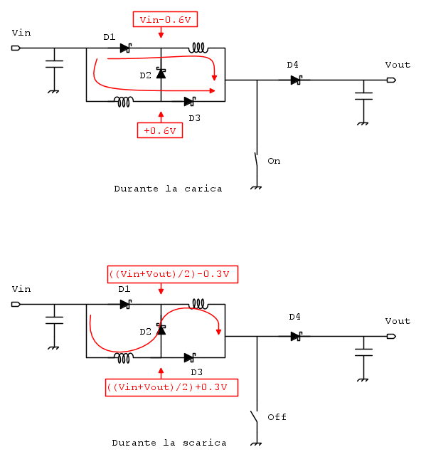

Quando l'interruttore e` chiuso i due induttori si caricano in parallelo, quando l'interruttore si apre i due induttori si scaricano in serie. Dovrebbe servire per avere un rapporto di salita maggiore, a pari duty cycle, di un boost normale. Probabilmente si possono accoppiare magneticamente i due induttori, con riduzione di costo.
Dove hai trovato quello schema?

Contrordine, nell'analisi a occhio che ho fatto c'e` un errore, avendo preso un pezzo di carta e matita mi sembra che le cose siano diverse da quanto detto. Dove hai trovato quello schema?

A me pare buona la prima di Foto UtenteIsidoroKZ, cioè quando l'interruttore è chiuso D1 e D3 sono accesi, D2 è spento, quindi gli induttori si caricano in parallelo, poi quando l'interruttore si apre si ritrovano in serie perché D1 e D3 si spengono e D2 si accende.
Ovviamente la tensione di uscita deve essere più grande di quella di ingresso ma non può essere diversamente.
Ho trascurato la caduta diretta su D4

In pratica però gli induttori carichi che finiscono in serie non sono una bella cosa, se le correnti non sono proprio identiche si generano sovratensioni, per evitare questo credo sia necessario che gli induttori siano accoppiati magneticamente.

Quello disegnato è una parte dello schema di un misuratore di distanza con laser. Il misuratore viene alimentato da una batteria, la soluzione del boost con doppio induttore permetterebbe un alto guadagno (la tensione deve essere elevata da circa 3 V a 50 V), sinceramente non avevo mai visto qualcosa del genere ma grazie al documento postato da Foto UtenteMariX ed alcuni commenti mi sono fatto un´idea più chiara del concetto base.
Immagino che però ci siano picchi di corrente molto elevati e che la presenza di così tanti induttori e diodi aumenti di parecchio il campo magnetico generato dalle transizioni di corrente.
