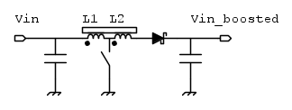

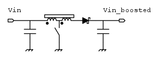

Forse sbaglio ma non vedo vantaggi rilevanti rispetto a questo.
Da quello che riesco a capire in quello con due induttori si risparmia solo sulla sezione del filo che si dimezza ma occorrono tre diodi in più...

Non capisco però in che modo si carica la parte destra dell'induttore. :-M
O forse sfrutta il fatto che è una sorta di trasformatore?

Non sono gli avvolgimenti che si 'caricano', è il nucleo.

Messaggioda Foto UtenteZeitung » 4 gen 2018, 19:10
TardoFreak ha scritto:Non capisco però in che modo si carica la parte destra dell'induttore. :-M
quando lo switch è ON, si carica solo L1. Lo switch nella condizione OFF scarica l´induttore equivalente (L1 e L2) che dovrebbe essere L_eq=(N+1)^2 L_1 con N=N_2/N_1 dove N indica gli avvolgimenti dell´induttore.
venexian ha scritto:Non sono gli avvolgimenti che si 'caricano', è il nucleo.
Infatti, l'induttore è solo uno, i due avvolgimenti sono accoppiati strettamente, quindi è sufficiente che la corrente entri da qualche parte e si carica.

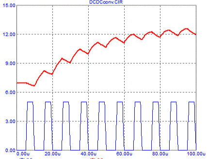

Messaggioda Foto Utenteg.schgor » 4 gen 2018, 23:38
Ho provato a simulare il circuito originale con Microcap
mettendolo a punto per ottenere 12V da una batteria da 9V

Messaggioda Foto UtenteZeitung » 5 gen 2018, 9:34
BrunoValente ha scritto:Forse sbaglio ma non vedo vantaggi rilevanti rispetto a questo.
beh, il guadagno della configurazione con gli induttori in parallelo è maggiore. Rimane comunque il problema che anche il numero di semiconduttori aumenta.

Messaggioda Foto Utentevenexian » 5 gen 2018, 10:54
Io non vedo differenze. Due induttori in parallelo sullo stesso nucleo hanno induttanza identica al singolo induttore, due induttori in serie sullo stesso nucleo hanno induttanza quadrupla. Due induttori in parallelo su nuclei separati hanno induttanza un mezzo di quella del singolo induttore, due induttori in serie su nuclei distinti hanno induttanza doppia. Nel circuito con i diodi, sia con nucleo in comune, sia con nucleo separato, il rapporto è sempre 4. Nel circuito postato da Bruno, il rapporto è comunque 4.

Messaggioda Foto UtenteBrunoValente » 5 gen 2018, 14:38
Possiamo chiedere a Foto Utenteg.schgor se avesse voglia di similare anche l'altro nelle stesse condizioni.
